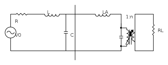

Buongiorno a tutti innanzitutto. Ho un problema con un esercizio riguardante i trasformatori.
Riporto i dati: V0=100cos(\omega t), \omega=10^6 rad/s, R=20\omega, RL=2k\omega, L=0.1mH, C=10nF
Ecco il disegno:
L'esercizio chiede di rappresentare quanto sta alla sinistra della riga nera verticale mediante un generatore equivalente di Thevenin (nel dominio dei fasori), di determinare i valori di LA e del rapporto di trasformazione n che danno luogo al massimo trasferimento di potenza al carico RL.
Premetto che già dispongo della soluzione del mio professore, ma mi è impossibile comprenderla
Una mia idea di soluzione è la seguente:
Innanzitutto determino i valori delle rispettive impedenze: Zc=-j100 \omega, ZL = -j100 \omega
Calcolo quindi la tensione sul condensatore \frac{Zc}{R+ZL+Zc}=-j500 con la formula del partitore di tensione.
Calcolo la l'impedenza equivalente della serie di Zc+ZLe del parallelo con Zc : 500-j100\omega.
Da qui so solo che per il massimo trasferimento di potenza si deve porre Z_c = Z^*_gen, per il resto non ho idea di come procedere.
Ringrazio per l'attenzione

Hai trovato da solo l'impedenza del generatore Zg=500-j100. Il carico ai morsetti deve essere Z=Zg* che è LA in serie con il trasformatore. E' abbastanza facile, RL incide sulla parte reale e LA sulla parte immaginaria.

Ti ringrazio molto! Ora l'esercizio è venuto! :)
