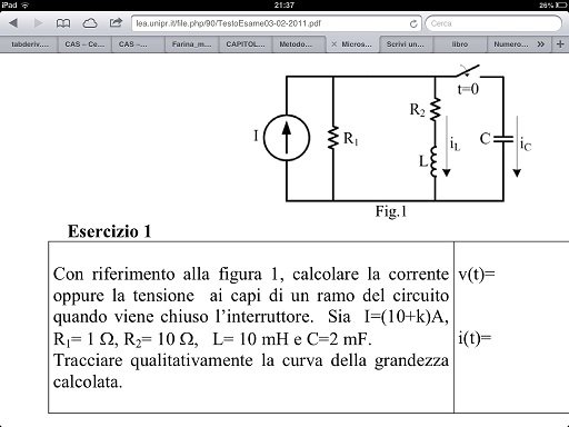

Sto svolgendo alcune prove di elettrotecnica e alla fine di ognuna ho un problema nel disegnare un grafico.. Mi viene dato un circuito , rtl ( o rt o rl )con interruttori e i vari dati numerici del generatore , induttanze condensatori e resistenze. Devo trovare I(t) e svolgo dunque l'analisi del tempo del circuito. Fino qui non ho problemi ma poi mi viene chiesto di disegnare qualitativamente la curva di I(t).. Sinceramente non ho idea di come fare #-o qualcuno potrebbe illuminarmi? Grazie mille!
Per esempio , se come risultato finale mi risultasse che
i(t) = -0,682 \cdot e^{-3414,21t} + 5,682 \cdot e^{-585,80t} come posso tracciare questo grafico ??? :(

Posso ridimensionare l'immagine con L'ipad?? In teoria gli studi di di funzione li so fare, ma non capisco le ascisse e le ordinate che questo grafico deve avere... Lo so che è imbarazzante ma sono in panico :oops:

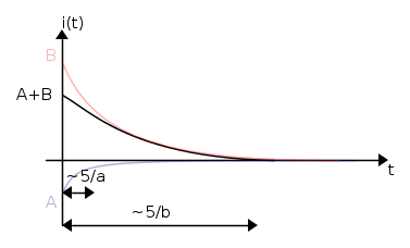

Mah, certo mi sembra che l'hai "presa larga" Foto Utentegotthard :-) , in fondo chiede un grafico qualitativo senza troppi valori.... ah BTW direi che anche se Foto Utenteellosma non lo ha specificato direi che possiamo senza dubbio restringere il nostro studio a t>0.
Lo si capisce dal testo del problema oltre dal fatto che 'sti valori che divergono per t<0 non vanno troppo d'accordo con i circuiti "veri" (anche se ci potrebbero essere eccezioni).
Supponiamo poi di essere come dice Foto UtenteDirtyDeeds all'esame e quindi di non aver disponibili programmi e/o internet, direi che comunque la cosa è abbastanza semplice e soprattutto credo che sarà invariabilmente molto simile a se stessa al variare del testo d'esame.

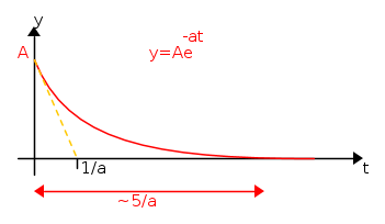

Hai la somma di due esponenziali decrescenti, direi che come è fatto un esponenziale a questo punto sia noto
i) in t=0 vale y=A
ii) per t→∞ tende a zero y→0
iii) dopo circa 5 costanti di tempo si può considerare praticamente a regime
[edit=Thanks RDF"]
iv) se continuasse a scendere linearmente lungo la tangente al grafico in t=0 arriverebbe a zero in una costante di tempo, 1/a secondi
Con queste informazioni base non è difficile tracciare manualmente un grafico abbastanza ben fatto.
[/edit]

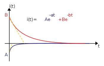

Ora noi abbiamo la somma di due di questi esponenziali
Notiamo che:
i) A è negativo (mettiamo il grafico sotto l'asse delle ascisse) in t=0 abbiamo detto che y=A, allora possiamo segnare un punto noto.
ii) Facciamo la stessa cosa con B, stavolta è positivo e va "sopra" inoltre notiamo che in modulo è molto più grande (circa dieci volte) di A. Quindi lo segnamo cercando di rispettare almeno approssimativamente i rapporti di ampiezza.
iii) vediamo ora i coefficienti degli esponenziali, notiamo che a è circa sei volte più grande di b, questo significa che l'esponenziale in a sarà circa "sei volte più rapido" dell'altro estinguendosi prima, circa in un sesto del tempo dell'altro.
Disegnamo i due esponenziali cercando di rispettare almeno approssimativamente questo rapporto.
Ora non ci resta che sommare i due grafici, nel farlo notiamo che
i) in t=0 si avrà ovviamente i(t)=A+B
ii) dopo circa 5/a secondi l'esponenziale "blu" sarà praticamente estinto e la somma praticamente coinciderà con quello rosso.
iii) dopo circa 5/b secondi anche l'esponenziale "rosso" sarà estinto e i(t)~0

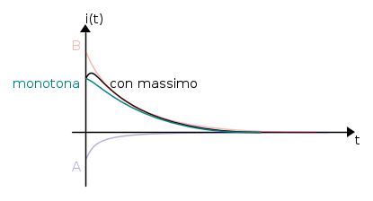

iv) per decidere se abbiamo un massimo locale per un qualche t>0 oppure se invece la nostra i(t) è monotona per t>0 basta fare la derivata in t=0.
Dato che i(t) è continua e comunque da un certo t in poi decresce allora se di/dt(0)>0 ci deve essere un massimo.
In questo caso, come tra l'altro aveva già trovato Foto Utentegotthard
\left.\frac{\text{d}\,i(t)}{\text{d}t}\right|_{t=0}=-Aa-Bb\approx 0\text{,}682\times 3414 -5\text{,}68\times 586 \approx -1000
quindi rientriamo nel caso monotono ed il grafico richiesto potrebbe essere qualcosa del genere
