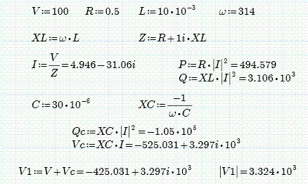

Era una domanda ^^ Allora il circuito è il seguente
R=0,5 ohm, C=30*10^-6 F, L=10H*10^-3, V=100V le richieste sono P,Q del ramo RL,Q del condensatore,poi P,Q complessiva e infine V1

[7] Re: Potenza Reattiva in un condensatore.
Messaggioda Foto Utenteg.schgor » 21 dic 2014, 17:01
Per questi calcoli io adopero Mathcad Express
(scaricabile gratuitamente).

[9] Re: Potenza Reattiva in un condensatore.
Messaggioda Foto UtenteEdmondDantes » 21 dic 2014, 19:55
L'esercizio e' di tipo numerico. Riporta anche il valore della frequenza di alimentazione, il cui valore e' necessario per calcolare le reattanze.
Conosci V, quindi puoi calcolare la corrente, in modulo e fase, che circola nel circuito.
Dopo aver calcolato la corrente, sei in grado di ricavarti la potenza attiva assorbita dal resistore e la potenza reattiva dell'induttore e condensatore. Per calcolare la potenza reattiva totale, somma algebricamente le due Q calcolate.
A questo punto calcoli la tensione ai capi del condensatore (conosci Xc e corrente) e quindi, applicando la LKV, calcoli la tensione di alimentazione V1.

[10] Re: Potenza Reattiva in un condensatore.
Messaggioda Foto Utenteg.schgor » 21 dic 2014, 19:57
Veramente avevi chiesto una verifica.
I tuoi risultati coincidono?
Se no, quali sono diversi?
Il calcolo effettuato mostra tutti i passaggi
(solo le operazione fra numeri complessi
sono eseguite automaticamente dal computer),
quindi la sequenza dei calcoli dovrebbe già costituire
la spiegazione.
Comunque dimmi cosa non ti è chiaro.
