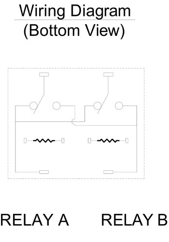

Ciao a tutti,
Ho un dubbio su che tipologia di relè acquistare, dallo schema che allego mi sembra un doppio scambio n.aperto doppia bobina 12 v, deve funzionare in modo che a sollecitazione avvenuta torni in posizione dopo 1 0 2 secondi, anche se ancora in tensione.
Non so che tipo di relè acquistare mi date una mano? Grazie

Ma dallo schema sembrano 2 relè normali con un solo scambio.
Dalla tua descrizione sembra invece che tu voglia un relè
relè normale + uno ritardato all'attrazione.
il relè e' di tipo tb2-160 ma non lo conosco, puoi darmi una mano, grazie

Il relè cui ti riferisci è adatto ad invertire la polarità
(ad es. per invertire il senso di marcia di un piccolo motore in continua)
Per questo ha 2 bobine e la polarità è determinata da quale
delle 2 viene eccitata.
Non c'entra niente col problema posto all'inizio, a meno che
comandata una bobina, non applichi un ritardo esterno che attivi l'altra.

Anzi tutto grazie per l'aiuto.
Il problema è che questo rele' è inserito all'interno di una plafoniera di una macchina Honda del 2001 e comanda gli attuatori della chiusura centralizzata. L''obiettivo è quello di trovare un relè' compatibile, visto che per vetusta la plafoniera si è rotta e non vendono il ricambio, e ripristinare il corretto funzionamento degli attuatori che sono comandati da quel rele' che è fuori uso. Dove sono io non lo hanno a disposizione e ordinandolo ci vuole un mese per farlo arrivare. Orai chiedevo, se potevo ontare un normalissimo relè a 12 v a doppio scambio o cosa devo andare a cercare.... Grazie

Potrebbe andare un relè a doppia bobina axicom ? Quello che non mi è chiaro é il discorso che hai fatto sul' invertitore

Se intendi questo no,non è compatibile
(è un relè a ritenuta e i contatti sono da 2A anziché 30A)
Funzionalmente potrebbe essere sostituito da 2 relè
con semplice contatto di scambio ad alta corrente,
ma ciò richiederebbe una modifica circuitale e non
una semplice sostituzione.

Non sarebbe un problema poiché ormai la plafoniera l'ho sostituta con una semplice luce. Potrei dunque tranquillamente collegare direttamente i fili dei due attuatori (portiera destra e portiera sinistra) ai due relè, per riprodurre esattamente quel tipo di funzionamento che marca e che tipo di relè devo acquistare? Devo ponticellarli tra di loro? Se mi da qualche indicazione potrei risolvere. Grazie anticipatamene

Ci vogliono relè per automobile (ad alto potere di interruzione),
come ad es. questi
e poi riprodurre lo schema del relè originale
(con sezioni di cavo adeguate)

Forse ho risolto con questo dispositivo ck-009-13p è una centralina con telecomando... Speriamo
