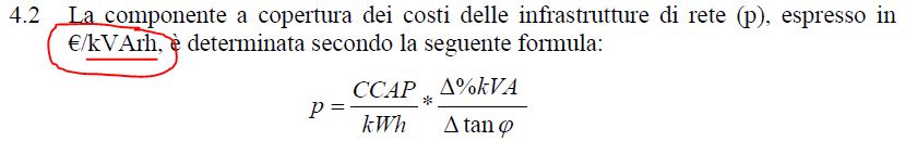

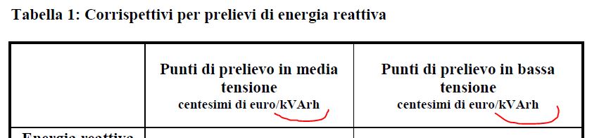

ilsolito ha scritto:iniziativa disebago
Io non avevo intenzione di mettere su alcuna iniziativa. Volevo solo commentare, con un pizzico di ironia, quello che era un errore macroscopico (il simbolo dell'unità di misura), fatto da parte di chi - per compiti istituzionali - quelle grandezze e la loro misura devono conoscerle per benino. Tutto qui.
Se ritieni che abbia interrotto o sviato un profondo dibattito elettrotecnico sull'importanza o meno del fattore di potenza a 0,95 piuttosto che a 0,90 o a 1, allora chiedo scusa, non ne avevo colto lo spessore.
Però devi ammettere che in questa "deviazione" ci hai smanettato alla grande, difendendo l'indifendibile.

Ma guarda che casino per una battuta: ma in questo forum si può ancora fare dell'ironia?
DirtyDeeds, io apprezzo davvero tanto quello che hai scritto, e del resto da te ho avuto e avrò solamente da imparare. La tua competenza in metrologia (e non solo), è indiscutibilmente e sconfinatamente superiore alla mia.
Solo ribadisco per l'ennesima e ultima volta che:
1) segnalavo un errore grossolano fatto da parte di chi non dovrebbe commetterne, e che spesso si attacca alla pagliuzza degli altri sorvolando sulla trave propria;
2) Non avevo (e non ho) intenzione di discutere la liceità (o correttezza o quello che vi pare) dell'unità di misura della potenza reattiva e apparente: affermo però che se una unità di misura è stata approvata ed accettata, chi stila documenti ufficiali è tenuto ad usarla. E BASTA.
Nelle discussioni "da bar" ognuno può usare le unità di misura che più gli aggradano. Per esempio con mio cognato, pastore, quando si tratta di sacchi di granturco parliamo di quintali e quando parla di corrente la chiama "a-m-p-e-r-a-g-g-i-o", ma non per questo mi metto a fare il saccente e a spiegargli cosa dice il sistema internazionale. Va da sé che ci capiamo lo stesso.
Ma se parlo con dei tecnici o scrivo una relazione sulla potenza apparente di un trasformatore userò i kVA e se faccio un calcolo della potenza rifasante di un banco di condensatori userò i kvar.
Ma mica perché mi stanno simpatici, più semplicemente perché sono quelle attualmente in vigore. Dici che è la consuetudine, e credo che tu abbia pienamente ragione. Ma del resto il sistema internazionale (e tutti quelli che lo hanno preceduto) è basato anche sulle consuetudini.
Se proprio andassi a simpatia, come ho già detto, la prima unità di misura che cambierei è quella della massa. Dopo aver spiegato ai miei alunni la funzione dei multipli e sottomultipli, trovo sempre qualcuno che, un po' sornione, mi chiede perché le migliaia di unità di misura della massa non si chiamino kkg, o perché i suoi millesimi non si chiamino mkg. Eppure basterebbe pochissimo: si potrebbe per esempio decidere di usare, al posto di chilogrammo, la parola "rebota" e usare il "reb" come unità di misura. Via i grammi (diventerebbero i mreb) e le tonnellate (sarebbero i kreb) (*).
Ma ti immagini che stravolgimento delle consuetudini? E del resto ancora oggi nessuno (dalla massaia al professore universitario) va dal verduraio a dirgli "mi pesi dieci newton di zucchine"...
