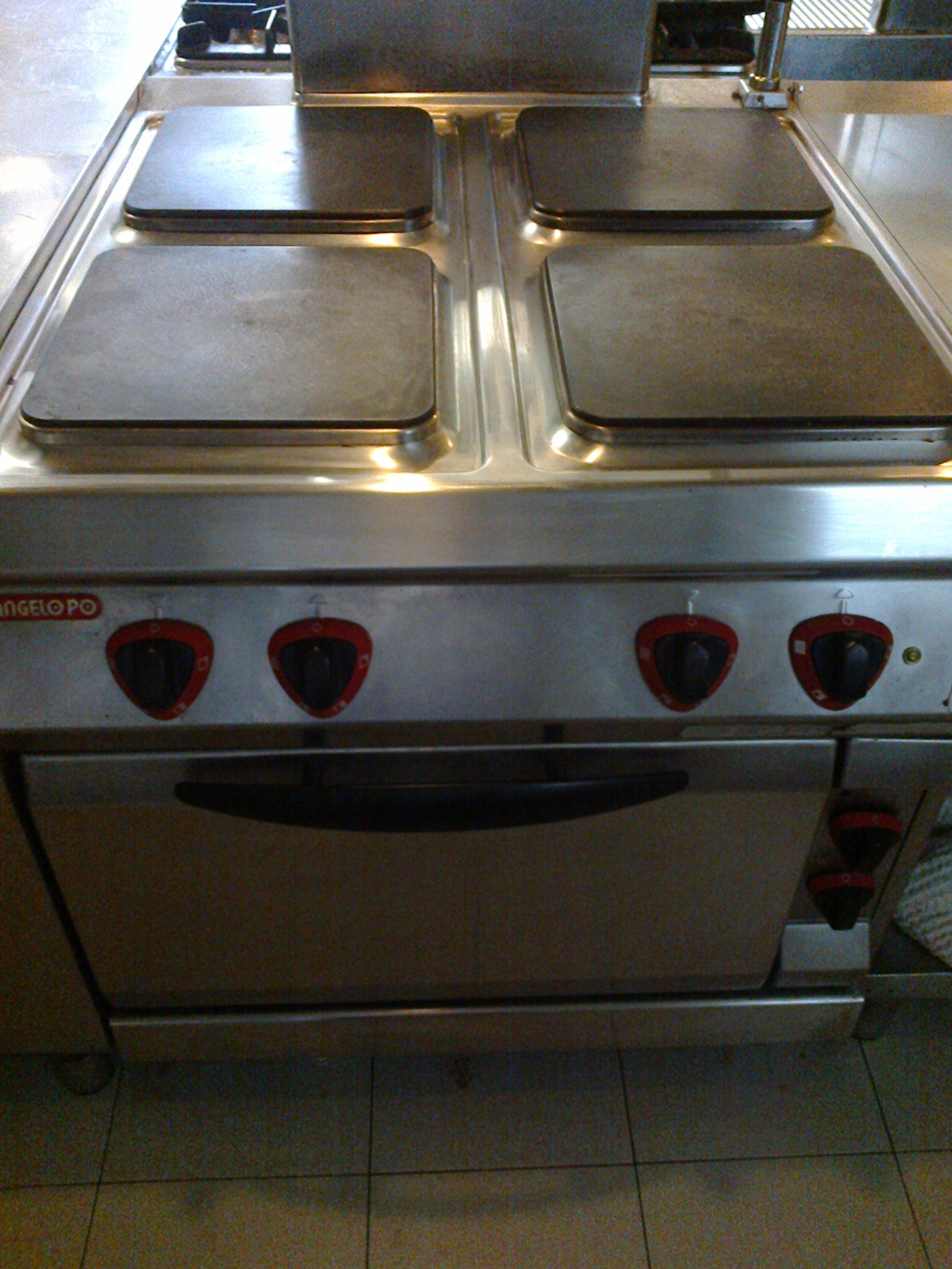

Ciao a tutti, qualcuno ha esperienza con le piastre elettriche? Ce un problema con 4 piastre elettriche in un hotel che scatta il MTD dopo un po che si accendono, ogni tanto scatta subito appena giro una manopola a caso, il cuoco mi ha detto che va avanti cosi da anni e addirittura ogni inizio stagione se non riscaldano le piastre elettriche con il cannello x un bel po non riescono ad accenderne nemmeno una, i vari tecnici che hanno gia chiamato in precedenza ce chi dice che e l umidita ,chi gli interruttori di accensione difettosi ma nessuno e arrivato a una conclusione logica...qualcuno ha avuto un esperienza simile?

Le prove di sovraccarico e dispersione sono le prove fatte da subito con esito negativo, non e cosi semplice come dici tu sopratutto non avendo a disposizione i pezzi di ricambio x fare delle prove, se fosse scattata sempre la solita piastra magari con la manopola girata al massimo avrei capito la banalita ma se a inizio stagione devono riscaldare le piastre con il cannello se no interruttore non sta armato e se a momenti scatta con una piastra a momenti un'altra indipendentemente che siano al minimo o al massimo a momenti scatta subito a momenti dopo ore come pure dopo una settimana non penso che il problema sia semplice come dici tu

Intanto in che tecnologia sono fatte le piastre? Ad induzione immagino. In questo caso la posizione delle manopole non dice nulla. Basta aver scelto male la protezione ed i condensatori ed gli spike di commutazione dell'elettronica interna fanno tutto il resto.

In precedenza ho scritto che le piastre le devono riscaldare con il cannello a inizio stagione, le piastre a induzione non puoi riscaldarle con il cannello a prescindere..
Comunque ho allegato una foto delle piastre, 34,6 A 21,4 kW e il MTD e di 40 A...

magnetotermico-differenziale, le uniche caratteristiche leggibili sono 34,6 A e 21,4 kW , le piastre avranno 17 anni

MTD 400V 40 A 0,03
