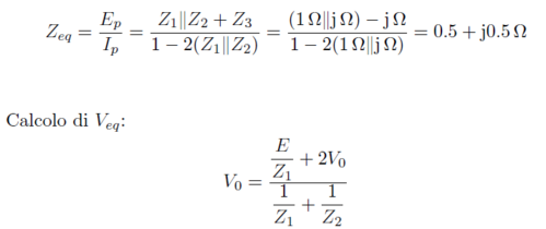

Ciao a tutti , nell'esercizio proposto dal mio prof , dovrei calcolare la resistenza equivalente e la tensione equivalente di un circuito di Thevenin . Il mio prof usa i seguenti calcoli , ma non ho capito con quali tecniche li ha ottenuti . So che Rth = Ep/Ip ma poi non capisco...

Si so come funziona . Io avevo pensato di trovarmi Rth=Ep/Ip sfruttando la sovrapposizione degli effetti ( dato che c'è un generatore pilotato ) e le leggi di Kirchhoff , ma il prof risolve tutto con pochi calcoli e non capisco come ha fatto

Calcolo di ZTh
\begin{array}{l}
{{\dot I}_p} = {{\dot I}_3} - 2{{\dot V}_0} \cdot \\
{{\dot I}_3} = \frac{{{{\dot E}_p}}}{{{{\dot Z}_1}||{{\dot Z}_2} + {{\dot Z}_3}}}
\end{array}
{{\dot V}_0} = {{\dot I}_3} \cdot \left( {{{\dot Z}_1}||{{\dot Z}_2}} \right) = \frac{{{{\dot E}_p} \cdot \left( {{{\dot Z}_1}||{{\dot Z}_2}} \right)}}{{{{\dot Z}_1}||{{\dot Z}_2} + {{\dot Z}_3}}}
\begin{array}{l}
{{\dot I}_p} = \frac{{{{\dot E}_p}}}{{{{\dot Z}_1}||{{\dot Z}_2} + {{\dot Z}_3}}} - 2\frac{{{{\dot E}_p} \cdot \left( {{{\dot Z}_1}||{{\dot Z}_2}} \right)}}{{{{\dot Z}_1}||{{\dot Z}_2} + {{\dot Z}_3}}} = \\
 = \frac{{{{\dot E}_p} - 2{{\dot E}_p} \cdot \left( {{{\dot Z}_1}||{{\dot Z}_2}} \right)}}{{{{\dot Z}_1}||{{\dot Z}_2} + {{\dot Z}_3}}} = {{\dot E}_p}\frac{{1 - 2\left( {{{\dot Z}_1}||{{\dot Z}_2}} \right)}}{{{{\dot Z}_1}||{{\dot Z}_2} + {{\dot Z}_3}}}
\end{array}
{{\dot Z}_{Th}} = \frac{{{{\dot E}_p}}}{{{{\dot I}_p}}} = \frac{{{{\dot Z}_1}||{{\dot Z}_2} + {{\dot Z}_3}}}{{1 - 2\left( {{{\dot Z}_1}||{{\dot Z}_2}} \right)}}
Calcolo di ETh
{{\dot E}_{Th}} = {{\dot V}_{ab}} = {{\dot V}_0} + 2{{\dot V}_0}{{\dot Z}_3}
V0 si calcola con Millman
{{\dot V}_0} = \frac{{2{{\dot V}_0} + \frac{{\dot E}}{{{{\dot Z}_1}}}}}{{\frac{1}{{{{\dot Z}_1}}} + \frac{1}{{{{\dot Z}_2}}}}}

Se il generatore di prova vede una impedenza pari a Zeq, allora posso scrivere questa KCL:
\frac{E_p}{Z_{eq}}+Y_m V_o=\frac{E_p}{Z_3+Z_4}
Dove Ym e' la transammettenza del generatore pilotato e Z4 e' definita come il parallelo di Z1 e Z2.
Quindi divido per Ep:
\frac{1}{Z_{eq}}+Y_m \frac{ V_o}{E_p}=\frac{1}{Z_3+Z_4}
\frac{1}{Z_{eq}}+Y_m \frac{ Z_4}{Z_3+Z_4}=\frac{1}{Z_3+Z_4}
Z_{eq}=\frac{Z_3+Z_4}{1-Y_m Z_4}

Allora ,Zth sono riuscito a calcolarlo , così come , Vo nel calcolo di Veq .
MA mentre all'admin viene Veq = Vo +2Vo*Z3 , a me viene Veq = -Vo +2Vo*Z3 . Ho fatto la maglia centrale con Kirchhoff rispettando i segni :S

Ragazzi , ho un dubbio , quella freccia a sinistra di Vo , cosa rappresenta ? Il verso della corrente per il calcolo di Vo ?

La polarità da considerare per V_0

Messaggioda Foto Utenteadmin » 25 dic 2015, 11:40
No.
PS:
Ad ogni modo cosa indica quella freccia, se corrente o tensione, lo devi sapere tu. Se tensione, come penso io, la polarità + - che hai messo tu è errata. La punta della freccia della tensione indica il + convenzionalmente, per tutti meno che per i tedeschi.
