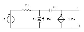

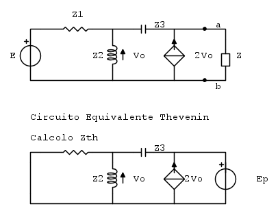

Ciao a tutti , nell'esercizio proposto dal mio prof , dovrei calcolare la resistenza equivalente e la tensione equivalente di un circuito di Thevenin . Il mio prof usa i seguenti calcoli , ma non ho capito con quali tecniche li ha ottenuti . So che Rth = Ep/Ip ma poi non capisco...

Si so come funziona . Io avevo pensato di trovarmi Rth=Ep/Ip sfruttando la sovrapposizione degli effetti ( dato che c'è un generatore pilotato ) e le leggi di Kirchhoff , ma il prof risolve tutto con pochi calcoli e non capisco come ha fatto

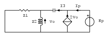

Calcolo di ZTh

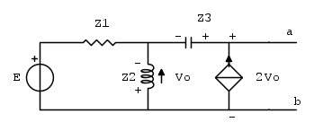

Calcolo di ETh
V0 si calcola con Millman
Calcolo di ETh

Di mio volevo solo aggiungere un ulteriore modo per calcolare la Zeq.
Se il generatore di prova vede una impedenza pari a Zeq, allora posso scrivere questa KCL:
Dove Ym e' la transammettenza del generatore pilotato e Z4 e' definita come il parallelo di Z1 e Z2.
Quindi divido per Ep:
Ciao,
Pietro.

Allora ,Zth sono riuscito a calcolarlo , così come , Vo nel calcolo di Veq .
MA mentre all'admin viene Veq = Vo +2Vo*Z3 , a me viene Veq = -Vo +2Vo*Z3 . Ho fatto la maglia centrale con Kirchhoff rispettando i segni :S

Ragazzi , ho un dubbio , quella freccia a sinistra di Vo , cosa rappresenta ? Il verso della corrente per il calcolo di Vo ?

No.
PS:
Ad ogni modo cosa indica quella freccia, se corrente o tensione, lo devi sapere tu. Se tensione, come penso io, la polarità + - che hai messo tu è errata. La punta della freccia della tensione indica il + convenzionalmente, per tutti meno che per i tedeschi.
