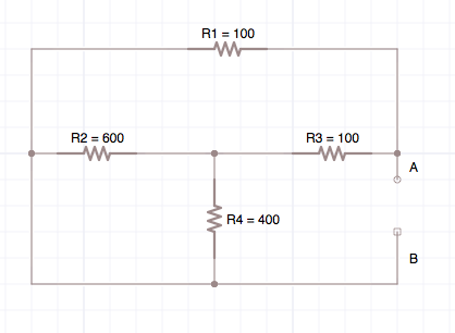

Messaggioda Foto Utentenics992 » 21 giu 2016, 19:08
Salve a tutti, sapreste dirmi come calcolare la Rth vista ai capi di AB ?
I valori delle resistenze sono in ohm.
Grazie in anticipo.

[2] Re: Resistenza di Thevenin
Messaggioda Foto Utenteadmin » 21 giu 2016, 19:12
400 e 600 sono in parallelo.
Il loro parallelo è in serie a 100 di destra
La serie-parallelo è in parallelo a 100 sopra

[3] Re: Resistenza di Thevenin
Messaggioda Foto UtenteMarcoD » 21 giu 2016, 19:16
Un altro quizzino !!!
soluzione Rab = ( (600*400)/(600+400) + 100)*100)/( (600*400)/(600+400) + 100 + 100))
Ma hai capito perché??
Se avessi riportato i valori simbolici R1,R2,R3,... accanto a ogni resistore e disegnato lo schema in fidocadj ti avrei spiegato il procedimento :mrgreen: O_/
admin mi ha preceduto...saluti

[4] Re: Resistenza di Thevenin
Messaggioda Foto UtenteCandy » 22 giu 2016, 8:16
A mente, 83 ohm. Chi verifica?
Foto UtenteCandy
32,5k 7 10 13
Messaggi: 10123
[5] Re: Resistenza di Thevenin
Messaggioda Foto Utentewall87 » 22 giu 2016, 8:30
Candy ha scritto:Chi verifica?
Quasi, 77,27 Ω

[6] Re: Resistenza di Thevenin
Messaggioda Foto Utentenics992 » 22 giu 2016, 8:43
MarcoD ha scritto:Un altro quizzino !!!
Ho dato i nomi alle resistenze. Potresti spiegarmi? Grazie :-)

[7] Re: Resistenza di Thevenin
Messaggioda Foto Utentewall87 » 22 giu 2016, 8:55
Se facessi gli schemi in FidoCadJ sarebbe tutto più semplice.
Come ti è già stato fatto notare R2 e R4 sono in parallelo e il loro risultato RP da questo:
Poi RP è in serie ad R3 il risultato RS da:
E per ultimo RS è in parallelo con R1, per cui RT:

[8] Re: Resistenza di Thevenin
Messaggioda Foto Utentenics992 » 22 giu 2016, 9:40
Ok ti ringrazio. Il mio problema era che non sapevo da quale resistenza iniziare a semplificare e poi quale era il circuito risultante.
