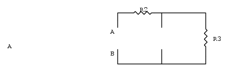

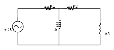

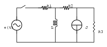

Salve, avrei bisogno di una mano con questo esercizio non se il procedimento che ho utilizzato è corretto.Determinare iL(t) per t<0 e t>0 , sapendo che l'interruttore si apre in t=0, R1=R2=5, R3=10, L=0,002H, J=30 A ,e(t)=220sin(314t)
Per t<0 ho applicato il principio di sovrapposizione degli effetto, iL(t)= iLe(t)+iLj(t)
Z1=Z2=5 ,Z3=10 ,ZL=jWL=0,628J. Posto Zs=Z2+Z3=15 ,ho calcolato I_1= \frac {E}{Z_1+(Z_L//Z_S)} = \frac {220}{5+0,626j} = 43,3-5,45j .A questo punto ho calcolato I_{L}=I1\cdot \frac {Z_S}{Z_L+Z_S} = (43,3-5,45J) \cdot \frac {15}{15+0,628J} = 43-7,2J = S=43,6 e^{-9,6J} ,da cui iL_e(t)=43,6sin(314t-9,6)
Ho ricavato I_L=iJ\cdot \frac {R_3}{R_3+R_2} = 30\cdot \frac {10}{10+15} = 30 A . Per cui I_L(t)=20+43,6sin(314t-9,6), e la cond. inziale I_L(0-)=12,7A.

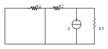

Per t>0
Ho applicato Norton
Ricavando
R_N=R_1+R_2=15
I_2=J \cdot \frac {R_3}{R_3+R_2} =20A
Per cui I_L(t)=iL_g(t)+iL_p(t) , con iL_p(t)=20A e iL_g(t)=ke^ {(-7500t)} , con 7500=\frac {1} T_{au} .Posto I_L(0-)=12,7=k+20 , ho ricavato K=-7,3 da cui I_L(t)=-7,3e^{(-7500t)}+20 per t>0

Non capisco come tu abbia calcolato l'angolo del fasore I_L.
(dovrebbe essere -0.166 rad. quindi con una differenza di \pi)

Scusa, ho ricontrollato l'andamento di I_L(t) per t>0:
tutto OK.
