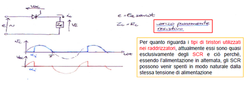

Salve a tutti, il mio professore universitario tratta i raddrizzatori ca/cc come se fossero degli amplificatori di potenza, ma sinceramente non mi è chiaro. Qualcuno può spiegarmi perché questi presentano sempre un guadagno in potenza?
Un raddrizzatore non guadagna in potenza. Hai qualche riferimento a quello che dice?
Potrebbe essere un raddrizzatore controllato, allora quello lo si puo` vedere come amplificatore il cui ingresso non e` la tensione alternata della rete, ma il segnale di comando ai tiristori.

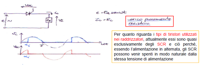

Si è un raddrizzatore controllato con tiristore come quello in foto. Sul carico ho quindi una potenza maggiore di quella fornita all'ingresso? perché? Ho le idee molto confuse!
Un amplificatore ha tre "porte", che sono ingresso uscita e alimentazione.
La potenza di uscita arriva dall'alimentazione. Il segnale in uscita e` controllato dal segnale di ingresso, che e` "piccolo" e con poca potenza.
L'amplificatore guadagna in potenza, potenza di uscita maggiore della potenza di ingresso, ma non crea potenza, la prende dall'alimentazione.
Nel raddrizzatore controllato e` la stessa cosa. Il segnale di ingresso controlla l'accensione dei tiristori, ed e` un segnale "piccolo" e con poca potenza. In uscita hai una tensione controllata molto piu` grande del segnale di ingresso.
La tensione di alimentazione NON e` l'ingresso e` l'alimentazione del raddrizzatore, quella che fornsice la potenza.
Almeno, e` l'unica idea che mi viene in mente. In quale ateneo sei, che libro di testo usate?

Intanto grazie per aver risposto. Sono ad Ancona, facoltà di ingegneria, indirizzo informatica. Il testo utilizzato è E.Penati-I componenti dei sistemi di controllo.
Quindi se ho ben capito il segnale amplificato in potenza sarebbe quello che viene iniettato nel gate del tiristore e che ne comanda l'accensione. Tale segnale amplificato è quello che poi finisce al carico?
Si`, circa. Il segnale di ingresso non e` proprio quello del gate, e` quello che va a generare i segnali di gate per mezzo di un modulatore PWM.
Il segnale di ingresso puo` essere ad esempio una continua fra 0V e 10V che comanda il modulatore e in uscita hai una tensione che varia fra 0 e 300V.
Questa e` la mia interpretazione, corroborata dal fatto che il testo che usate sembra piu` di controlli che di elettronica di potenza.
La cosa migliore e` domandare al tuo docente.
