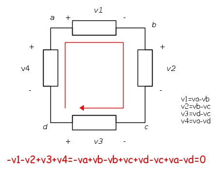

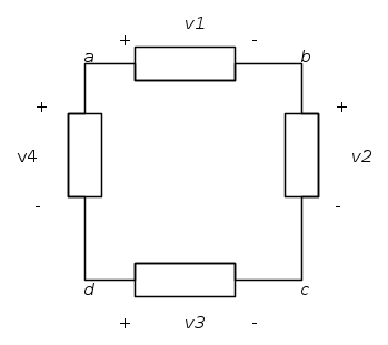

Sto studiando elettrotecnica da poco e non ho capito un concetto.
Sto studiando le leggi di Kirchhoff, in particolare la legge di Kirchhoff della tensione.
In pratica dice che la somma algebrica delle tensioni lungo una maglia è 0.
Non riesco a capire con quale criterio le tensioni si annullino tra di loro.
Faccio un esempio:
Se applico le leggi di Kirchhoff alla corrente, tutto mi è chiaro. Ad esempio in questo circuito riesco a capire da solo che la somma algebrica delle correnti totali in questo nodo è 0.
Mentre in una maglia con una serie di tensione ho molti dubbi. Metto un esempio:
Quello che non riesco a capire è perché le tensioni si annullano tra di loro? Perché ci sono tensione positive e negative? In questo caso come faccio a capire quali sono negative e quali positive.

Se percorri una maglia in un senso, percorri un cammino chiuso.
Lungo il cammino troverai potenziali diversi rispetto al punto di partenza, si sommeranno tutti tra loro, alcuni con segno positivo altri con segno negativo, ma quando ritorni al punto di partenza quale può essere il potenziale rispetto a quel punto li?

[7] Re: Tensione in una maglia
Messaggioda Foto Utenteskizzo66 » 9 feb 2017, 17:21
Molti dei miei dubbi sono risolti ma, come faccio a stabilire il verso della tensione, e di conseguenza il segno?
Foto Utenteskizzo66
123 1 6
Messaggi: 100
Iscritto il: 18 ott 2016, 22:27
[8] Re: Tensione in una maglia
Messaggioda Foto Utenteadmin » 9 feb 2017, 17:36
Prendi una moneta e la lanci in aria: se viene testa prendi il verso della tensione con un segno, se viene croce con quello opposto.
Quando hai completato questa operazione per ogni coppia di nodi, lanci ancora in aria la moneta: se viene testa decidi di camminare lungo il percorso chiuso di cui fanno parte le tensioni, in un uno dei due versi possibili (orario, antiorario), se viene croce in quello opposto.
A questo punto scrivi l'equazione in questo modo: se camminando lungo il verso scelto a caso, hai la tensione parziale, scelta a pure caso, concorde con il verso di percorrenza, le attribuisci il segno che preferisci (positivo o negativo), se è discorde quello opposto. Fai questo fino a quando hai completato il percorso, quindi poni la somma algebrica che ti risulta uguale a zero.

Messaggioda Foto UtenteIlGuru » 9 feb 2017, 17:46
Un'equazione algebrica se ne frega di come sono messi segni sui morsetti e di quale verso di percorrenza della maglia scegli. L'equazione è sempre valida.
Detto questo, come dice Admin, assegni arbitrariamente i segni e scegli un senso di percorrenza.
Questo è quello che fissa il modello matematico che andrai a descrivere con l'equazione.
Poi risolta l'equazione, se trovi dei segni positivi nei risultati significa che avevi indovinato mettendo i + ed i - su quel dipolo, se trovi segni negativi significa che non avevi indovnato, ma comunque la maglia è risolta.
