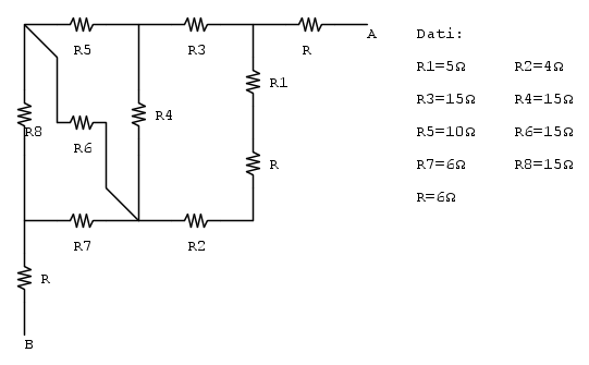

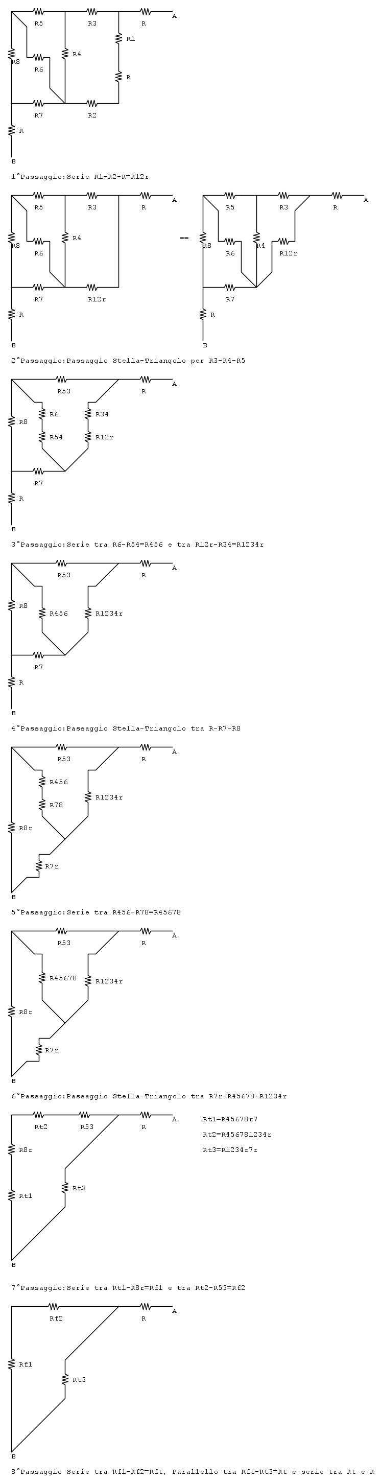

Salve a tutti non sono sicuro della mia risoluzione di un esercizio riguardante le resistenze equivalenti.
Si determini il valore della resistenza equivalente vista dalla porta A-B del cicuito:
La R_6 è in un ramo obliquo ma cercando in internet non ho trovato il modo per ruotare le resistenze di 45°su fidocadj.
Il mio dubbio è dovuto al fatto che la mia risoluzione mi sembra troppo complicata e non mi convice.
Avrei preferito mandare il file con la mia soluzione ma il forum mi dice che l'estensione .fcd non è permessa scusate per il post lungo e grazie in anticipo ad ogni anima pia che proverà anche solo a guardare il tutto.

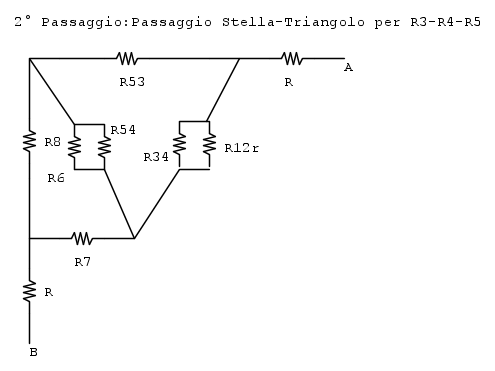

Intanto correggerei il secondo passaggio. Le resistenze del triangolo vanno in parallelo alle due esistenti, non in serie.
PS:
Stessa correzione nel 4° passaggio:R_{78} in parallelo ad R_{456}

Messaggioda Foto Utenteaber24 » 9 set 2017, 11:14
Quindi anche nel 6°passaggio R_{8r} e R_{t1} sono in parallelo come anche R_{t2} e R_{53}?

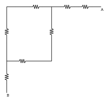

Lascia stare il 6° passaggio secondo me ti conviene ripartire da quello che ti ha postato @admin.
Come seconda cosa sul 4° passaggio io eviterei la stella-triangolo tra R-R7-R8, ti complichi le cose, ma farei il triangolo-stella tra R456-R53-R1234r; secondo me si semplifica di molto così facendo.
Così facendo dovresti arrivare ad avere un circuito così più o meno:
E poi avresti solo serie e paralleli, che sono molto più semplici :D

Messaggioda Foto Utenteaber24 » 9 set 2017, 12:51
Si in effetti non avevo visto la possibilità di fare questo passaggio, così risulta più semplice grazie mille ad entrambi :ok:.
