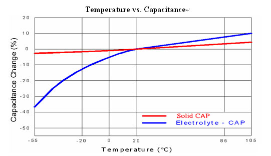

Messaggioda Foto Utentelucaking » 11 gen 2018, 12:22
Onestamente non saprei, tutto ciò che so è che i resistori normalmente si comportano come dei termistori PTC ed esiste un coefficiente di temperatura che descrive l' aumento (piu o meno ripido a secondo del tipo di resistore) della resistenza all' aumentare della temperatura.
Per la capacità dei condensatori la cosa è piu complicata, e spesso sono forniti dei grafici che mostrano come varia la capacità in funzione della temperatura.
Qui sotto ci sono alcuni esempi, come vedi il loro comportamento puo essere parecchio diversa secondo il tipo di dielettrico.
