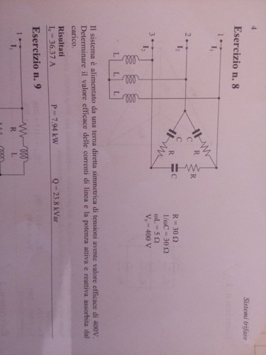

Messaggioda Foto Utentekr94 » 24 gen 2018, 13:57
salve,
questo esercizio mi chiede di trovare il valore efficace delle correnti di linea.
ho trovato le correnti di linea ed ora come procedo?

[2] Re: valore efficace correnti linea
Messaggioda Foto Utenteadmin » 24 gen 2018, 14:05
Come le hai trovate le correnti?
Se le hai trovate qual è il problema? Non sai cosa hai trovato?

[3] Re: valore efficace correnti linea
Messaggioda Foto Utentekr94 » 24 gen 2018, 14:15
le correnti sono tre, ed il risultato e un unico valore.
P e Q si trovano.
e ho trovato le correnti di linea sommando per ogni ramo le componente che va veso il triangolo con quella che va verso l'induttore

[5] Re: valore efficace correnti linea
Messaggioda Foto Utentekr94 » 24 gen 2018, 14:36
ho tre correnti con tre valori difersi . come trovo il valore efficace?
esiste una formula, c'è da fare una media fra le tre correnti?

[6] Re: valore efficace correnti linea
Messaggioda Foto Utenteadmin » 24 gen 2018, 14:47
Dipende da come sono espresse le correnti e da quale valore di tensione si è partiti per ricavarle.
Se non fai vedere cos'hai trovato e come bisogna essere degli indovini per capire cosa vuoi sapere

Messaggioda Foto Utentelillo » 24 gen 2018, 18:43
Foto Utentekr94 ha scritto:ho tre correnti con tre valori difersi . come trovo il valore efficace?
cosa intendi per diverse?
diverse in fase?
diverse in modulo?
il sistema sembra avere una terna simmetrica di tensioni di alimentazione e un carico equilibrato.
puoi riportarti a un equivalente monofase.
ovviamente il valore efficace riportato nella soluzione è uno, perché il valore efficace delle tre correnti sarà lo stesso.
se vuoi maggiori spiegazioni da parte di chi ti legge, scrivi il procedimento che hai usato.

[8] Re: valore efficace correnti linea
Messaggioda Foto UtenteJohnny88 » 25 gen 2018, 12:30
il valore efficace è il valore di picco su radice di due. chiaramente essendo il valore di picco uguale per le tre correnti che sono diverse solo nello sfasamento, allora il valore efficace sarà uguale per le tre correnti

[9] Re: valore efficace correnti linea
Messaggioda Foto Utentekr94 » 25 gen 2018, 12:59
ho risolto, grazie a tutti :D
