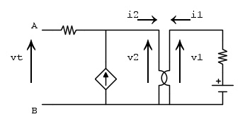

Salve a tutti,
circa lo schema
tenendo presente dove sono posizionate le due correnti e le tensioni del trasformatore, per calcolare la vt volendo si possono anche invertire tali correnti e tensioni senza cambiare il circuito giusto?

La sovrapposizione degli effetti non va bene?

La Vt mi sembra uguale alla V2 che è data dal contributo di due generatori

Non importa, non mi interessa un modo per risolvere il circuito o altro, quello che mi chiedo è solo quello che ho scritto nel primo messaggio.
C'è un ordine su come scrivere le caratteristiche del trasformatore? La v1 deve sempre stare a sinistra o a destra? Cose di questo tipo..
Se inverto le caratteristiche (come posizione) cambia qualcosa (a parte la forma della formula finale)?

Di solito i trasformatori funzionano in alternata. Nello schema vedo il simbolo di una batteria. ??
Però a domanda:
rispondo: giusto. Si mettono come è più comodo, di solito si mettono nel verso in cui si suppone che il flusso della corrente venga un numero positivo.
nel circuito mostrato è ininfluente, ma occorrerebbe indicare il senso degli avvolgimenti mettendo un opportuno pallino in corrispondenza di uno dei morsetti.

Non sapendo come fare il pallino questi sono messi in alto dove sono le punte delle frecce.
A lezione il trasformatore l'abbiamo fatto molto prima del regime sonusoidale (sul libro invece è dopo)
Bene grazie.
