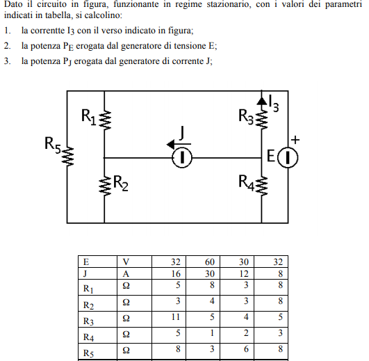

Chiedo aiuto nella risoluzione dell'esercizio, già al primo punto non mi esce il risultato corretto, probabilmente commetto un errore nell'utilizzo del principio di sovrapposizione degli effetti. Chiedo una chiarificazione di cosa fare per trovare i3, grazie

mostraci i tuoi calcoli.
se applichi la sovrapposizione i sottocircuiti dovrebbero essere relativamente semplici.

Allora prima di tutto ho considerato il circuito aperto al posto di J e ho trovato la resistenza equivalente totale; dividendo E per la resistenza ho trovato la corrente iE e considerando poi un parallelo fra R34 e R12 con la formula del partitore di corrente ho trovato i3 (il primo contributo). Ora devo mettere in cortocircuito E ma non ho chiaro cosa accada ora con J

spero che con R34 stia indicando la serie tra R3 e R4 e con R12 stia indicando la serie tra R1 e R2.
e R5?
senza applicare il partitore di corrente, conoscendo la tensione sulla serie R3 e R4, trovi immediatamente I3.

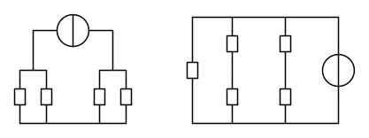

per avere maggiore aiuto dovresti usare Fidocad.
le due sottoreti dovrebbero essere queste, lascio a te l'inserimento dei dati.

Certo, sto indicando la serie fra 3 e 4 e fra 1 e 2, inoltre 5 lo considerato in parallelo a quest’ultima. Si io ho trovato in questo caso la corrente I3 pari a 2 A, però con Circuito aperto in J, ora devo considerare il caso in cui non ci sia E

francescapp ha scritto:Ora devo mettere in cortocircuito E ma non ho chiaro cosa accada ora con J
R_3 ed R_4 risultano in parallelo

Grazie, ho risolto :ok:
