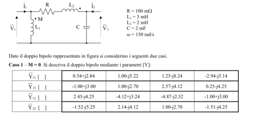

Da quanto ho capito, ad esempio per Y11 dovrei chiudere la porta sinistra e far partire una corrente I2 da destra. E' corretto?
Potreste farmi un esempio dall'esercizio allegato? Grazie.

Frankz ha scritto: far partire una corrente I2 da destra
Non devi iniettarla tu...
Che intendi chiudere la porta sinistra? Intendi cortocircuitare il lato con V1? Non mi sembra corretto...
Scrivi i tuoi calcoli e li verificheremo insieme.

Scusami volevo dire il contrario. Cortocircuito la porta destra, facendo partire la corrente I1 (quindi dalla porta sinistra). Quindi se non mi sbaglio, il condensatore non c'è più (per via del corto) e quindi rimane la serie di R+ZL2 che è in parallelo con ZL1. Però così non viene...
Possiamo vedere i tuoi calcoli? Secondo me dimentichi di fare il reciproco...

Il parametro
in pratica e' dato dal rapporto I1/V1, quando V2 e' cortocircuitato.
Le grandezze Vi e Ii sono da intendersi fasori, in generale (anche se non sono state soprassegnate per velocità di scrittura).
Nel tuo caso, il tutto si riduce al calcolo
indicando con Z1 l'impedenza a sinistra, Z3 l'impedenza del ramo centrale e Z2 l'impedenza a destra.
Come gia' affermato, hai dimenticato di fare il reciproco. I parametri Y sono ammettenze, tu hai calcolato una impedenza...

Ok, grazie mille. Provo a fare gli altri e se ho problemi li segnalo...
Riporta i calcoli e non usare il simbolo * per indicare il prodotto. In ambito tecnico-scientifico quel simbolo indica la convoluzione.

Sto avendo problemi nel calcolare Y21. Ho provato a cortocircuitare la porta a destra e a far partire la corrente I2. Se è giusto ho provato a calcolarlo in diversi modi ma niente...
Xc rimane?
Xc rimane?
