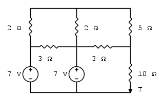

Messaggioda Foto Utentevito998 » 18 lug 2018, 13:34
L'esercizio richiede di ricavare la corrente I applicando il principio di sostituzione, come posso procedere?

[2] Re: Principio di sostituzione
Messaggioda Foto UtenteEdmondDantes » 18 lug 2018, 13:36
Tu cosa pensi di fare?

[3] Re: Principio di sostituzione
Messaggioda Foto Utentevito998 » 18 lug 2018, 13:45
EdmondDantes ha scritto:Tu cosa pensi di fare?
Mi trovo in serie difficoltà per le maglie superiori, non ho ben chiaro come risolvere in queste situazioni

[4] Re: Principio di sostituzione
Messaggioda Foto Utentedadduni » 18 lug 2018, 14:49
senza fare nessun conto e nessun teorema io direi solo guardando il circuito che su una di quelle resistenze non scorre mai corrente.... e se non ci scorre mai corrente è un circuito aperto e si può togliere...... :ok:

[5] Re: Principio di sostituzione
Messaggioda Foto Utentevito998 » 18 lug 2018, 16:23
dadduni ha scritto:senza fare nessun conto e nessun teorema io direi solo guardando il circuito che su una di quelle resistenze non scorre mai corrente.... e se non ci scorre mai corrente è un circuito aperto e si può togliere...... :ok:
Magari poi con stella triangolo viene fuori tutto molto facile
Grazie per la risposta :ok: ho capito il motivo per cui nella resistenza tra i due generatori non scorre corrente e quindi va ignorata ma non riesco ad andare avanti. Non posso risolverlo con la trasformazione stella triangolo perché la spiegazione della stella triangolo si trova nel capitolo successivo quindi penso che sia necessario risolverlo in un altro modo. Avete dei suggerimenti?

[6] Re: Principio di sostituzione
Messaggioda Foto UtenteRenzoDF » 18 lug 2018, 16:40
Il resistore lo puoi "sostituire" anche con un cortocircuito e quindi .... ;-) ... tutto diventa semplice, non credi?

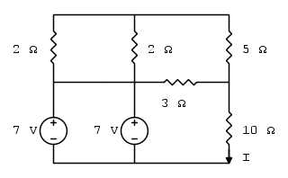

[7] Re: Principio di sostituzione
Messaggioda Foto Utentevito998 » 18 lug 2018, 18:46
RenzoDF ha scritto:Il resistore lo puoi "sostituire" anche con un cortocircuito e quindi .... ;-) ... tutto diventa semplice, non credi?
Con il cortocircuito posso applicare il principio di sostituzione quindi "dividere" il circuito in due parti e analizzarli separatamente. Il problema è come separarli? Scusa se sono cosi impedito e non ci arrivo da solo ma sto cercando di colmare le mie lacune

[8] Re: Principio di sostituzione
Messaggioda Foto UtenteEdmondDantes » 18 lug 2018, 18:56
vito998 ha scritto:quindi "dividere" il circuito in due parti e analizzarli separatamente
Non ho capito...
Disegna il nuovo schema con il cortocircuito. Cosa vedi di strano?

[9] Re: Principio di sostituzione
Messaggioda Foto Utentevito998 » 18 lug 2018, 19:06

[10] Re: Principio di sostituzione
Messaggioda Foto UtenteEdmondDantes » 18 lug 2018, 19:09
Non iniziamo a rispondere alla bovina.
Lo schema e' facile da implementare!
Io ho chiesto:
EdmondDantes ha scritto:Cosa vedi di strano?
Ergo, mi aspetto una risposta.
