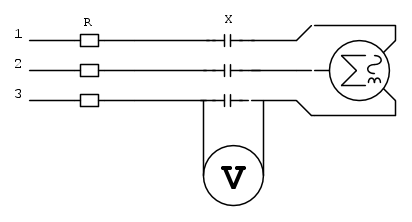

Il testo dell'esercizio è il seguente:
Dato il circuito in figura,valutare il valore della tensione ai capi dei morsetti 1 e 2, considerando che il sistema trifase è simmetrico ed equilibrato, e che i valori delle componenti presenti sono:
R = 5  ohm X=10ohm V=150 V P_m=20kW cos(phi_m)=0.55(in ritardo)
Il mio procedimento è il seguente:
ipotizzando un carico collegato a stella, calcolo la corrente reattiva di linea I_rl come I_rl=V/X=15A.
Da questa trovo la corrente I_tot come I_tot=I_rl*sin(theta), dove theta è l'angolo di sfasamento dell'impedenza di linea 5-j10, trovando I_tot=16.8A.
Trovo la tensione E ai capi del carico dalla formula inversa della potenza P --> E=20000W/(16.8*0.55*\sqrt{3})=1250V.
Calcolo la caduta di tensione sull'impedenza di linea come Z*I_(tot)=11.18ohm*16.8A=187.8V.
Sommo quest ultimo valore alla tensione E ai capi del carico ottenendo 1437.8V.
Moltiplico tale valore per \sqrt[2]{3} ottenendo 2490.4V come tensione di fase tra i morsetti 1 e 2.
Tutti i valori li ho calcolati non considerando gli sfasamenti ma il solo valore efficace.
Vi sembra corretto?
Non dispongo di soluzioni , gradirei semplicemente aver eun vostro parere circa la correttezza del procedimento.
Saluti!
Salvatore

Messaggioda Foto UtenteEdmondDantes » 11 gen 2019, 23:49
La corrente di linea della fase 1 vale:
\bar{I}_{1}=\frac{V}{-\textup{j}X}
e non e' la componente reattiva della corrente di linea.
E' la corrente totale che circola nella fase 1.
Le altre due correnti sono immediatamente ricavabili grazie alle ipotesi di sistema trifase simmetrico ed equilibrato.
Il carico P assorbe una corrente che determina una c.d.t. V ai capi della reattanza capacitiva, chiaro?
Adesso sei in grado di continuare l'esercizio?

Messaggioda Foto Utenteadmin » 11 gen 2019, 23:58
Foto UtenteEdmondDantes ti ha già risposto e ti consiglio di seguire le indicazioni che ti darà.
Io non sono riuscito a capire cosa intendi per I_{tot}.
Puoi rappresentarla nello schema insieme alla I_{rl}?

Messaggioda Foto Utenteiissmottura » 12 gen 2019, 12:17
Salve!
Seguirò il suo consiglio
Per I_{tot} intendo la corrente di linea che scorre attraverso l'impedenza di linea, nonchè attraverso gli avvolgimenti del motore.

Messaggioda Foto Utentelillo » 12 gen 2019, 12:25
nello schema possono circolare solo 3 correnti.
indicale esattamente nello schema individuandole univocamente, altrimenti potresti scrivere decine di post senza alcun risultato.
io che non sono bravo come gli altri ad esempio, vorrei aiutarti, ma non ho ancora capito nulla.

Messaggioda Foto Utenteiissmottura » 12 gen 2019, 12:35
Grazie per la sua risposta.
Dunque, seguo il seguente ragionamento:
-calcolo la corrente di linea:
I_linea=V/(-jX)=j15 A
-conoscendo la corrente di linea calcolo il valore della caduta di tensione ai capi del resistore da 5ohm:
V_R=R*I_linea=5*j15=j75 V
-considerando che la I_linea passa anche attraverso gli avvolgimenti del motore, dalla formula :
P=E* \sqrt{3} *I_linea*cos(phi)
trovo:
E=P/( \sqrt{3} *I_linea*cos(phi)=20000W/(j15*.55* \sqrt{3} )=-j1400 V
Dove E è la tensione di linea ai capi del carico P.
A questo punto sommo la tensione E alla caduta totale di tensione sull'impedenza di linea trovando la tensione di linea 1-Neutro e moltiplico per \sqrt{3} al fine di determinare la tensione di fase ai capi dei morsetti 1-2.
Vi ringrazio in anticipo per la vostra disponibilità, =D>
Saluti!

Messaggioda Foto Utenteadmin » 12 gen 2019, 12:36
C'è anche, sottintesa, una seconda domanda nella richiesta: per I_{rl} cosa intendi?
La richiesta, espressa anche da Foto Utentelillo, è di rappresentare nello schema le due correnti
