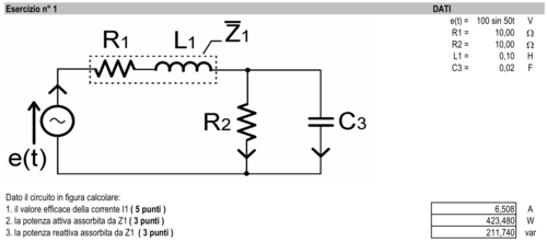

Buongiorno,
Qualcuno sa come posso risolvere i punti di questo esercizio?
Grazie mille!

Alla prima domanda non si puo' rispondere. Il testo ti mette nelle condizioni di non rispondere.

Il testo non definisce il fasore I1? In quale ramo circola?
Certo, sappiamo qual è, ma è necessario dichiararlo.

Da dove vengono questi esercizi?

Questi esercizi arrivano da una serie di vecchi temi d'esame forniti dal professore del corso di elettrotecnica.
