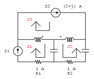

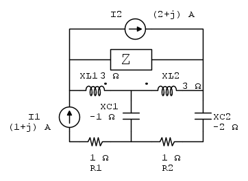

Ciao ragazzi, ho affrontato il seguente esercizio in regime sinusoidale. Al solito devo trovare tensione di Thevenin e impedenza equivalente, l'impedenza di Thevenin sono riuscito a trovarla ma la tensione equivalente mi ha dato qualche problema. Eppure son convinto di aver fatto i calcoli in modo corretto #-o
Questa è la rete. La tensione di Thevenin deve valere:
V_Th = (2+j5) V
Ho preso le seguenti correnti di maglia:
in modo da avere due correnti note. I due induttori sono accoppiati con coefficiente di accoppiamento X_M = 2 Ohm.
La tensione equivalente mi risulta V_Th = (22+j13) V. Dove sbaglio? Devo postare l'intero sistema?

Con il positivo a destra, la tensione è proprio 2+j5, sostanzialmente per risolvere basta solo una KVL all'anello destro.
Per trovare il tuo errore è però indispensabile vedere i tuoi passaggi.

Sto provando a ragionare sulla LKT. Intanto, posto se riesco le mie matrici perché mi piacerebbe capire dove sbaglio. I due "metodi" dovrebbero portarci allo stesso risultato, come è successo centinaia di volte. Le maglie e le correnti sono quelle indicate prima.
\begin{bmatrix}
1+2j & j & -3j \\
j & 1 & 3j \\
-3j & 3j & 2j
\end{bmatrix}
\begin{bmatrix}
J_1 \\
J_2\\
J_3
\end{bmatrix} = \begin{bmatrix}
V_x \\
0 \\
V_y
\end{bmatrix}
Questo è esattamente ciò che ho scritto, dove J_1 e J_3 sono note, V_x è la tensione ai capi del generatore di sinistra, V_y è la tensione ai capi del generatore in alto.
Essendo note due correnti ricavare la terza e le tensioni ai capi del generatore è un gioco, con un sistema simile. Ma c'è qualcosa che non va nelle matrici :-x
Applicando la LKT al percorso in alto, una volta nota V_y, non si può dire che V_y = V_{Th} ? (che tra l'altro, l'impedenza e il generatore sono in parallelo per cui se non dico sciocchezze dovrebbero avere la stessa tensione ai loro capi)

Messaggioda Foto UtenteRenzoDF » 22 mag 2019, 19:43
... Ma c'è qualcosa che non va nelle matrici :-x
Premesso che in questo caso, come dicevo, per risolvere, userei semplicemente un paio di semplici KCL e una KVL all'anello destro, direi che l'equazione matriciale sia
\begin{bmatrix}
1+j2 & j & -j \\
j & 1 & j \\
-j &  j & j2
\end{bmatrix}
\begin{bmatrix}
J_1 \\
J_2\\
J_3
V_x \\
0 \\
V_y
\end{bmatrix}
Certo che sì.
BTW Ti ricordo che devi sempre specificare tutti i versi scelti ... anche quelli relativi alle tensioni. ;-)

Messaggioda Foto UtenteRenzoDF » 22 mag 2019, 20:07
Che sia forse perché ho considerato anche il mutuo accoppiamento fra gli induttori? ;-)

Messaggioda Foto UtenteRenzoDF » 22 mag 2019, 20:37
Quelle che hai scritto in forma matriciale non sono altro che le tre KVL ai tre anelli della rete.
Nella prima, per esempio, devi tenere conto dei due contributi della J3: quello relativo alla reattanza X1 e quello relativo alla mutua reattanza XM, con il corretto segno.
Prova a scrivere la KVL dimenticando tutte le scorciatoie che ti hanno insegnato per scrivere direttamente quella matrice di impedenze.
