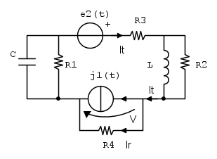

ES1 (Vedi allegato)
Calcolare la potenza attiva e reattiva erogata dai due generatori in questo circuito in regime sinusoidale
Il mio ragionamento è stato:
-passo nel dominio dei fasori
-la corrente che circola nel generatore di tensione e2 è uguale alla corrente che circola nel fasore Z3 dato che sono in serie. Mentre la tensione ai capi del generatore di corrente j1 è uguale alla tensione ai capi del fasore Z4 dato che sono in parallelo
-applico la sovrapposizione degli effetti. In C' spengo il gen. di corrente che diventa un circuito aperto, mentre il C'' spengo il gen. di tensione che diventa un corto circuito
-calcolo la corrente che scorre nei fasori Z3 e Z4 (lo faccio per entrambi i circuiti C' e C'' e le sommo)
-calcolo la tensione ai capi dei fasori Z3 e Z4 moltiplicando le impedenze di Z3 e Z4 per le correnti appena calcolate
-la potenza dei generatori in regime fasoriale la calcolo con la formula P= (1/2) * (V) * (I*). Quindi:
la potenza del gen. di tensione è uguale a (1/2) * (tensione di Z3) * (corrente di Z3 coniugato).
Mentre la potenza del gen. di corrente è uguale a (1/2) * (tensione di Z4) * (corrente di Z4 coniugato)

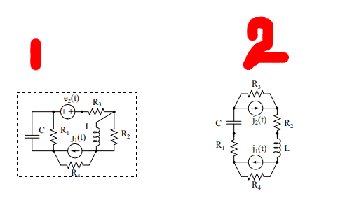

ES2 (Vedi allegato)
Ho fatto lo stesso ragionamento per questo esercizio, visto che i generatori di corrente sono in parallelo con i resistori R3 e R4

Poco fa mi sono svegliato, ho preso il tablet per controllare la posta e ho visto questa domanda. Ancora mezzo addormentato ho risposto. Poi mi sono accorto che avevo scritto una fesseria e per fortuna ho cancellato prima di inviare la risposta. Adesso, con il profumo di caffe` (decaffeinato) che mi sto facendo provo a recuperare la risposta, con un importante caveat!

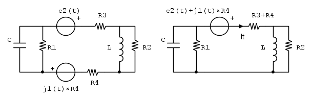

Per risolvere il problema bisogna conoscere tensioni e correnti sui generatori. Un modo per ridurre i calcoli potrebbe essere quello di trovare l'equivalente Thevenin di j1 e R4, riconoscere che questo equivalente e` in serie a e2 ed R3, e semplificare cosi` il circuito. Sfrutto il disegno fidocad fatto da Foto UtenteEdmondDantes (vedi a cosa serve fidocad? Non devo rifare il disegno, prendo quello gia` fatto e lo modifico).
In questo modo calcoli la corrente It senza dover usare la sovrapposizione, facendo un conto solo. E adesso il caveat.
ACHTUNG! Thevenin e potenze non sono compatibili: quando si calcola un equivalente Thevenin (o Norton) si perde la possibilita` di calcolare le potenze sul circuito che e` stato "thevenato". In pratica non si puo` trovare dal circuito equivalente la potenza erogata da j1. Quelle assorbite ed erogate fuori dall'equivalente sono OK, ma quella di j1 no. Bisogna tornare al circuito di partenza, questa volta conoscendo pero` gia` la corrente It.
La potenza erogata dal generatore di tensione vale E_2 I_t^* (tutti fasori, ovviamente), mentre la potenza erogata dal generatore di corrente vale J_1 V^* con V la tensione ai suoi capi, che calcoli come -R_4 I_r=-R_4 (I_t-J_1)
Secondo caveat: Non si puo` usare la sovrapposizione degli effetti con le potenze. Sara` mica questo il motivo per cui il prof ti ha detto che la tua soluzione non andava?

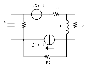

Non avevo mai usato FidoCadJ. Allego il circuito fatto per bene
Devo calcolare le potenze attive e reattive erogate dai 2 generatori.
Ecco i dati del problema:
R_1 = 100 \, \Omega
R_2 = 200   \, \Omega
R_3 = 180  \, \Omega
R_4 = 140  \, \Omega
L =  0,4 \, \text{H}
C = 0,0001 \, \text{F}
j_1(t)= 0,5 \sin (50t) \, \text{A}
e_2(t)=80 \sin \left( 50t+\frac{\pi}{2} \right ) \, \text{V}
E vi mostro come l'ho svolto io:

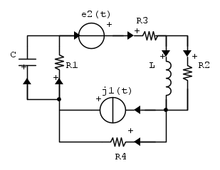

Elekim ha scritto:Cosa ne pensate del procedimento?
Il procedimento va bene, ma c'è confusione sui segni.
Ad esempio se metti il + della tensione su R_4 a destra, V_4 prodotta da E_2 non deve avere il segno meno, mentre il segno meno ci va nel calcolo di I_4 prodotta da J_1 con riferimento ai versi che hai indicato nello schema.
