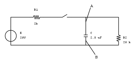

sono bloccato da 2 giorni su questo esercizio e non capisco proprio dove sbaglio.
Per completezza riporto tutto il testo:
"Calcolare i valori della tensione e della corrente nel condensatore nell'istante di apertura del tasto, sapendo che questo resta chiuso solo per un tempo t = 20 ms.
Si consiglia di applicare il primo teorema di Thevenin, in modo da ridurre il circuito di carica ad una sola maglia."
Risoluzione:

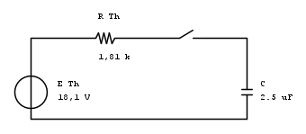

Calcolo la R equivalente:
Rth = R1 // R2 = (2 * 20 ) / (2 + 20) = 1,81 k
Calcolo la E equivalente (partitore di tensione):
Eth = 20 * R2/(R1+R2) = 18,1 V
quindi ottengo il seguente circuito:
A questo punto, calcolo la corrente su C dopo t= 20 ms, applicando la formula:
i(t) = E/R * (e^-(t/RC))
ma, ovviamente, non mi torna il risultato che dovrebbe essere 0,897 mA.
Dove sbaglio ?
Dimmi se ho capito bene:
Il condensatore a t=-\infty è scarico e il tasto, a t=-\infty è aperto. Poi a t=0 chiudo il tasto, e a t=20 ms apro il tasto e in quell'istante calcolo v_c e i_c?

Il procedimento mi pare corretto,
ma quello che hai calcolato è la corrente nel condensatore immediatamente prima della apertura dell'interruttore.
Calcola la tensione sul condensatore e poi la dividi per 20k e ottieni la corrente voluta.

Inzio a dire che i conti tornano.
La soluzione cita
V_c=17,95 V
e quindi :
i_c=\frac V R_2 = 0,897 mA
Ma non ho capito la differenza.
Ho ragionato proprio cosi' (tenendo conto che questo e' l'ultimo esercizio della sezione "Transitori di carica"): "si che dice "all' apertura del tasto" (quindi scarica) ma, visto che sto studiando la carica, evidentemente, lui chiede un istante prima che inizi la scarica."
Inoltre, non vedo differenza tra l'ultimo istante di carica e il primo istante di scarica (in termini di tensione! In termini di corrente,per ora, non ci arrivo proprio! #-o )

Messaggioda Foto UtenteMarcoD » 29 ago 2019, 10:31
Il termini di tensione non c'è differenza.
All'apertura dell'interruttore, il circuito cambia: la carica del condensatore si interrompe, diventa un condensatore carico chiuso su 20kohm che si scarica.

All'apertura dell' interruttore, per calcolare la corrente non puoi più usare come modello il circuito equivalente Thevenin che hai calcolato prima, perché il circuito diventa questo:
