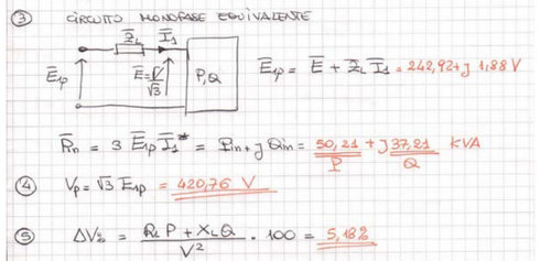

salve,
sui testi di impianti e macchine in mio possesso la caduta di tensione industriale è espressa come caduta di tensione lungo la linea fratto quella in partenza ma da qualche altra parte come sui testi di questa docente link eliminato (ex 3 pto 5) la trovo riferita rispetto alla tensione in arrivo.
Quale è la formula corretta da usare?
grazie

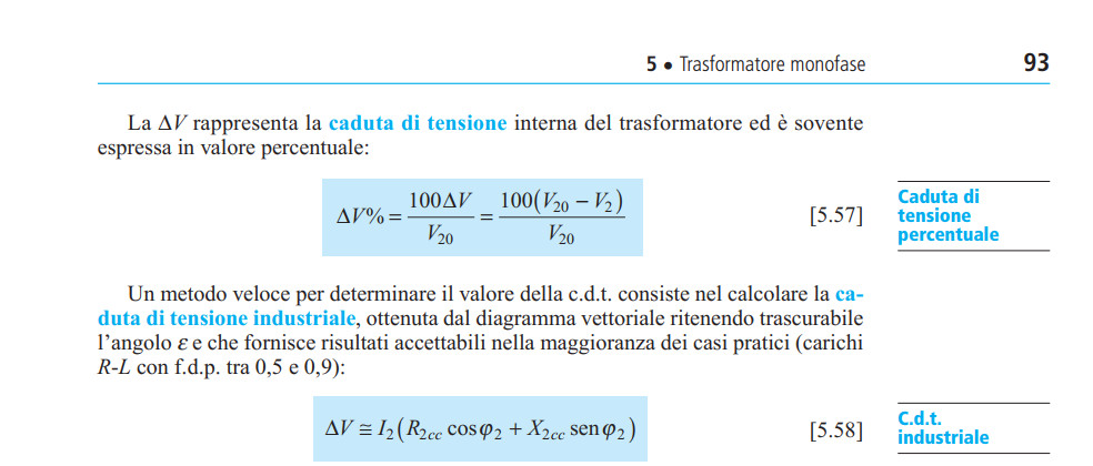

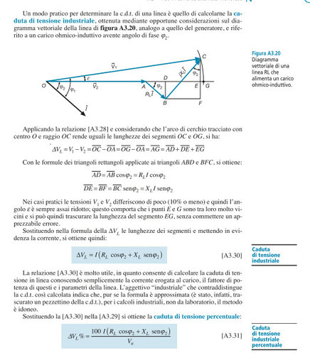

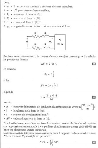

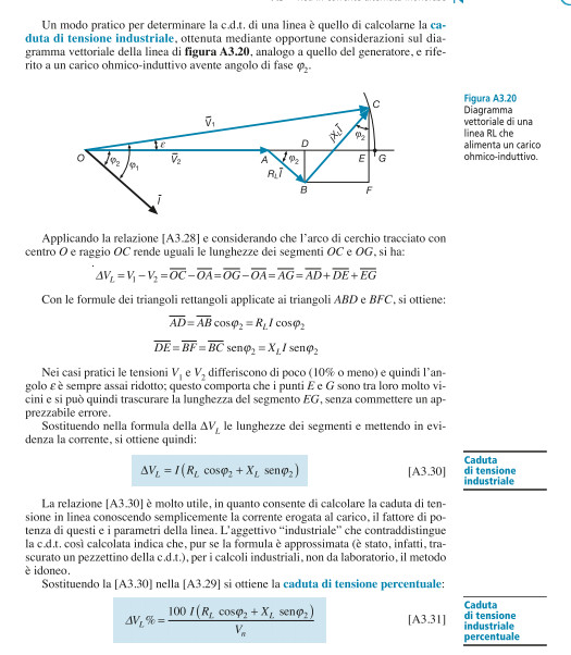

di seguito due esempi con al denominatore la tensione di partenza:
e due con al denominatore la tensione di arrivo:

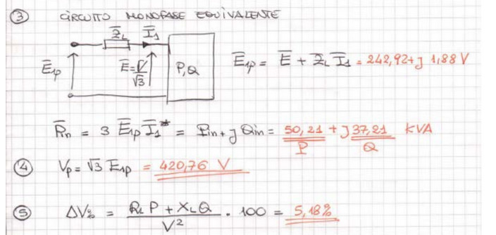

da un testo assegnato alla sapienza con la caduta riferita al lato di arrivo.
I testi del tecnico devono essere sbagliati a prescindere?
mi interessa capire se è un fatto di scuole di pensiero o se c'è una verità assoluta e se la formula cambia a seconda se si parli di impianti elettrici o macchine elettriche.
i libri di conte comunque sono molto utilizzati anche all'univ
grazie

Il libro indica
che non e' ne' la tensione di partenza ne' quella di arrivo, ma la tensione nominale della linea.
che non e' ne' la tensione di partenza ne' quella di arrivo, ma la tensione nominale della linea.Il Conte di Montecristo

Ripeto:
e' la tensione nominale della linea. Non e' ne' la tensione di partenza ne' quella di arrivo.
Non e' una questione di come la vedi tu.
Se qualcuno ti dice che la linea e' alimentata alla sua tensione nominale allora puoi affermare che
Questa frase e' senza senso.
In caso di linea a vuoto, senza considerare altri tipi di fenomeni, la tensione di arrivo coincide con quella di partenza. Se qualcuno ti dice che
allora, a vuoto,

E poi a te interessa alimentare il tuo carico alla tensione nominale.
Quindi e' importante conoscere lo scostamento rispetto alla tensione nominale del sistema.
In percentuale, rispetto alla tensione di mio interesse, quanto vale la c.d.t.?
Questa e' la domanda.
