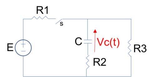

Ok, grazie per i chiarimenti. Ad esempio ho questo circuito molto semplice che mi serve per capire i ragionamenti. Ho un interruttore S e so che a t=0 si chiude, quindi per t>0 è chiuso.

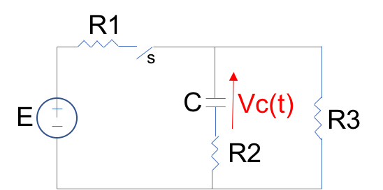

Ora devo calcolare l'andamento della tensione sul condensatore per t>0. Mi serve una condizione iniziale, e per la proprietà di continuità valuto la tensione v(0-). Essendo 0- l'istante prima della chiusura dell'interruttore, mi ritrovo ad avere questo circuito (foto 2), con il condensatore come aperto.Giusto? Quindi, non essendoci generatori in questo circuito, la tensione v(0-)=0 e quindi la condizione iniziale è zero. E' corretto questo ragionamento?

Messaggioda Foto UtenteMarcoD » 9 dic 2020, 14:46
Si, corretto O_/
