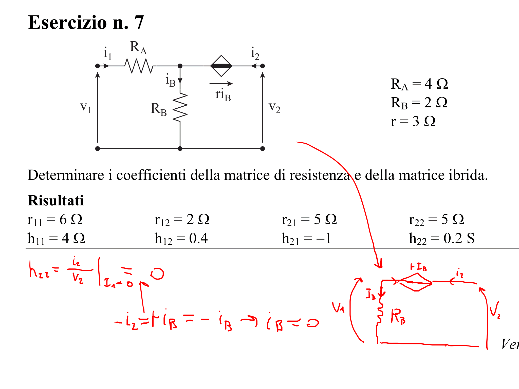

Ciao, oggi sono bloccato su un esercizio che in teoria dovrebbe essere molto semplice, ma in pratica non so farlo :cry: .
Metto in allegato una foto con un mio tentativo di soluzione.
L’obiettivo è ricavare il parametro h22. A me viene 0 S ma il risultato corretto dovrebbe essere 0.2 S. A me sembra che la corrente ib debba risultare nulla in quanto ponendo i1 = 0 A il generatore dipendente e la resistenza Rb sono in serie, per cui l’unico possibile valore di ib che mette li mette in accordo è proprio 0 A. Cosa ne pensate? Dove sto sbagliando?
Grazie a chiunque mi risponderà.

[2] Re: Esercizio sui doppi bipoli
Messaggioda Foto UtenteEdmondDantes » 30 gen 2021, 16:10
Andrea96 ha scritto:per cui l’unico possibile valore di ib che mette li mette in accordo è proprio 0.
Prova a spiegare meglio questo concetto.
Non omettere mai le unita' di misura, anche quando i valori delle grandezze sono nulle.
Sei stato tu a scegliere un corso di ingegneria. Hai il dovere e la responsabilità verso la società tutta di esprimerti correttamente.

[3] Re: Esercizio sui doppi bipoli
Messaggioda Foto Utentemarioursino » 30 gen 2021, 16:20
v_2=ri_B+i_BR_B=i_b(r+R_B)...

[4] Re: Esercizio sui doppi bipoli
Messaggioda Foto UtenteAndrea96 » 30 gen 2021, 16:24
marioursino ha scritto:v_2=ri_B+i_BR_B=i_b(r+R_B)...
Nooooo #-o . Era un generatore di tensione comandato in corrente, non so perché mi ero convinto fosse un generatore di corrente. Chiedo scusa, sono molto arrugginito. Grazie a tutti.

[5] Re: Esercizio sui doppi bipoli
Messaggioda Foto UtenteEdmondDantes » 30 gen 2021, 16:25
Non e' l'unico problema.
Quella formuletta non risolve il tuo dubbio. ;-)

[6] Re: Esercizio sui doppi bipoli
Messaggioda Foto UtenteAndrea96 » 30 gen 2021, 16:38
EdmondDantes ha scritto:Non e' l'unico problema.
A dire il vero si, adesso mi viene 0.2 S.
Questi sono i passaggi che ho fatto:
i2 = ib = (v2 - rib)/Rb -> i2 = v2/(Rb*(1+r/Rb))

[8] Re: Esercizio sui doppi bipoli
Messaggioda Foto UtenteEdmondDantes » 30 gen 2021, 16:40
Andrea96 ha scritto:A dire il vero si, adesso mi viene 0.2 S.
E io continuo a dire di no, a prescindere dalla tua ultima relazione che non ho letto. :mrgreen:
Osserva meglio il tuo schema "equivalente", facendo attenzione al significato delle variabili descrittive di un bipolo e alla sua relazione costitutiva.

[10] Re: Esercizio sui doppi bipoli
Messaggioda Foto UtenteAndrea96 » 30 gen 2021, 17:02
EdmondDantes ha scritto:E io continuo a dire di no, a prescindere dalla tua ultima relazione che non ho letto. :mrgreen:
Non capisco #-o , ho sbagliato la rappresentazione del circuito? Ho pensato che essendo nulla la corrente i1 si potesse non considerare Ra nell equazioni e dunque toglierla dal circuito, forse in maniera un po’ brutale lo ammetto. Oppure il problema è qualcos’altro che mi sfugge? Non mi sembra di aver cambiato altro oltre alla resistenza Ra. ?%
