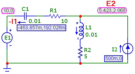

Vediamo ora il caso di generatori di tipo diverso fra ingresso ed uscita del quadripolo. Precisamente un generatore di tensione all'ingresso e uno di corrente all'uscita (che era la richiesta originale al Forum, citata all'inizio). Poi consideriamo un quadripolo con elementi reattivi, quindi una matrice con numeri complessi.
Poiché gli elementi della matrice non hanno tutti la stessa unità di misura, li chiameremo con singole lettere :
Per calcolare le incognite I1 ed E2, si tratta infatti di risolvere il sistema:
cioè con le matrici:

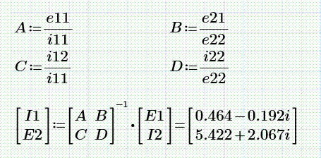

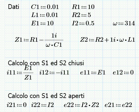

Per il calcolo dei singoli elementi di H dovremo applicare separatamente, come visto in precedenza, i singoli alimentatori. Ecco come:
A questo punto è utile usare un programma matematico (ad es. Mathcad Express, citato all'inizio), che consente di eseguire i calcoli direttamente con numeri complessi.
Possiamo ora ricavare i termini della matrice e procedere alla soluzione:
I valori di I1 ed E2 così ricavati coincidono con quelli della simulazione diretta (con MicroCap)
