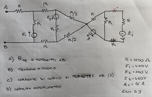

Buongiorno, vi chiedo ancora un aiuto con questo esercizio

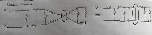

a) Pensavo di rendere passiva la rete così da trovare la Req (sotto aggiungo un commento per un dubbio di calcolo)
b) Per la tensione a vuoto risolvo con la sovrapposizione degli effetti o è meglio con uno dei metodi sistematici?
c) la corrente di corto la trovo passando da Thevenin a Norton, collego i morsetti in corto e risolvo la rete semplificata... Giusto?

Un dubbio è legato a quel nodo (con 4 rami) prima del generatore 3, lo posso rendere come un corto? ed eventualmente come faccio poi a calcolare la Req? Le R sono tutte uguali, R/2 è ovviamente inteso la metà del valore

Il grafo di quella rete e' di tipo incernierato.
In pratica puoi pensare a due reti non connesse:
1) quella a sinistra del nodo;
2) quella a destra del nodo.
Questa struttura topologica la ritrovi spesso nei modelli dei componenti elettronici.
Fai il disegno in FidoCadJ.

@EdmondDantes quindi è come risolvere due circuiti differenti che non interagiscono?
Cioè per le prime 3 domande rispondo solo analizzando il circuito di sinistra?

@RenzoDF Grazie.
Quindi per la parte di sinistra: le due R/2 diventano in serie tra loro, poi in parallelo con la R (del generatore E2) è così via... fino a trovare la Req di tutta la parte sinistra, esatto?
Mentre per il punto due risolvo con la sovrapposizione degli effetti

Ste23 ha scritto:... Quindi per la parte di sinistra: le due R/2 diventano in serie tra loro, poi in parallelo con la R (del generatore E2) è così via... fino a trovare la Req di tutta la parte sinistra, esatto? ...
Esatto.
Ste23 ha scritto:... Mentre per il punto due risolvo con la sovrapposizione degli effetti ......
Non serve nessuna sovrapposizione; se ho aggiunto "banale" ci sarà una ragione, non credi?
