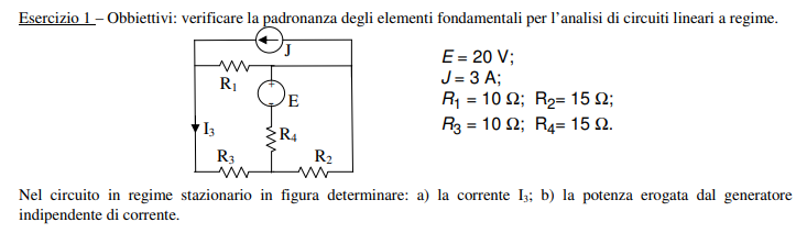

Salve a tutti,
Vorrei che qualcuno mi correggesse questo esercizio perché ho dei dubbi sul fatto che abbia seguito il ragionamento giusto:

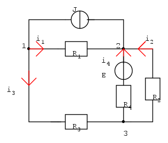

Ecco il mio procedimento:
Ho inizialmente rischematizzato il circuito nella maniera seguente(anche qui vorrei sapere se il circuito che ho considerato è lo stesso di quello di partenza):
Ho poi applicato il metodo dei potenziali nodali al precedente circuito ponendo u_1 il potenziale del nodo a sinistra, u_2 il potenziale del nodo di destra e il nodo in cui incidono R_3, R_4 e R_2 lo considero come potenziale di riferimento (u_3= 0)
poi ho considerato le LKC al nodo di sinistra e al nodo di destra e ho
LKC nodo 1 : +i_3 + i_1 - J =0
LKC nodo 2 : -i_1 + J - i_2 - i_4 = 0
sapendo che
i_3 = u_1/R_3
i_1 = (u_1 - u_2)/R_1
i_2 = -u_2/R_2
i_4 = (E - u_2)/R_4
ottengo:
u_1/R_3 + (u_1 - u_2)/R_1 - J = 0
(u_2 - u_1)/R_1 + J + u_2/R_2 +(u_2 - E)/R_4 = 0
mi ricavo u_1 e u_2 ( i quali mi vengono, a meno di errori di calcolo, u_1= 14,73 e u_2=-0,53) e determino poi sia i_3 tramite i_3 = u_1/R_3
e sia la potenza del gen, considerando la convenzione del generatore, tramite la relazione
P_j = -(u_2 - u_1) * J
vorrei sapere se il mio procedimento è giusto. Grazie anticipatamente per la risposta

Il metodo e la parte simbolica sono corrette, ma ti consiglio di rideterminare la soluzione numerica. ;-)
[3] Re: Circuito in regime stazionario
Messaggioda Foto UtenteKlaudijus » 17 mag 2021, 11:47
Quindi u_1 e u_2 sono errati dal punto di vista numerico. Grazie mille per la risposta

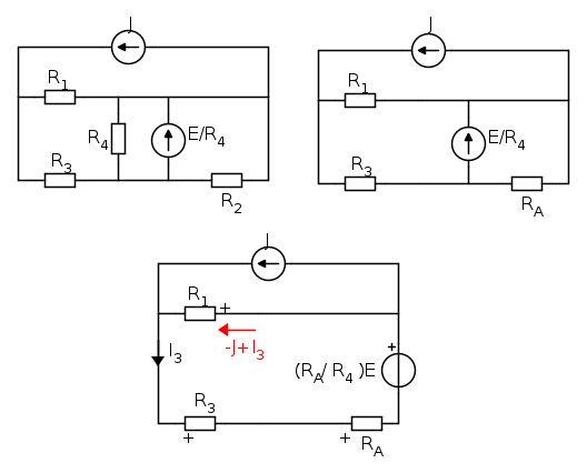

L'unica vera incognita e' la corrente \text{I}_{3}.
Dovremmo riuscire a risolvere il circuito usando esclusivamente questa incognita.
Facciamo due trasformazioni sul generatore ideale di tensione \text{E}.
\text{R}_{A} e' il parallelo tra \text{R}_{2} e \text{R}_{4}.
Una LKC e troviamo la corrente di lato di \text{R}_{1}.
Una LKV nella maglia inferiore della rete e possiamo calcolare la corrente incognita.
La tensione ai capi di J e' pari alla c.d.t. su \text{R}_{1}.

Messaggioda Foto UtenteRenzoDF » 17 mag 2021, 13:32
Rimossa R3, ricavato il circuito equivalente secondo Thevenin via semplice ispezione della rete
E_{Th}=JR_1+E/2=40 \text{ V}
R_{Th}=R_1+R_2/2=35/2 \, \Omega
avremo che
I_3=E_{Th}/(R_{Th}+R_3)=16/11  \text{ A}
Per questa ragione consigliavo di rivedere i calcoli numerici.

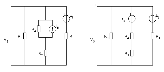

L'esercizio si puo' risolvere applicando una sola volta la regola di Millman.
Vediamo come.
Disegniamo la rete duale
A questo punto applichiamo la regola di Millman per trovare \text{V}_{3} che corrisponde, numericamente, alla corrente \text{I}_{3} del circuito originale.
\text{V}_{3}=\frac{\frac{\text{R}_{4}\text{J}_{E}}{\text{R}_{2}+\text{R}_{4}}+\frac{\text{E}_{J}}{\text{R}_{1}}}{\frac{1}{\text{R}_{1}}+\frac{1}{\text{R}_{2}+\text{R}_{4}}+\frac{1}{\text{R}_{3}}}
Calcolata \text{V}_{3} ritorniamo nel circuito originale, la solita LKC per trovare la corrente su \text{R}_{1} e quindi la potenza associata al generatore ideale di corrente.
In pratica l'esercizio si puo' risolvere maneggiando esclusivamente la rete data.
PS
Ricordiamo che nella rete duale i generatori di corrente si trasformano in generatori di tensione (e viceversa) e le resistenze in conduttanze. I valori numerici rimangono inalterati.
Una resistenza da 5 ohm nel circuito originale corrisponde ad una conduttanza da 5 siemens nel circuito duale.
Un generatore ideale di tensione da 5 volt corrisponde ad un generatore ideale di corrente da 5 ampere e cosi' via.
PSS
Trasformando tutti i generatori ideali della rete originale si puo' arrivare a disegnare un circuito con una sola maglia e pertanto calcolare la corrente \text{I}_{3}.

Messaggioda Foto UtenteEdmondDantes » 20 mag 2021, 12:50
Da notare la perfetta dualità tra la V3 e la I3 calcolata da Foto UtenteRenzoDF.
