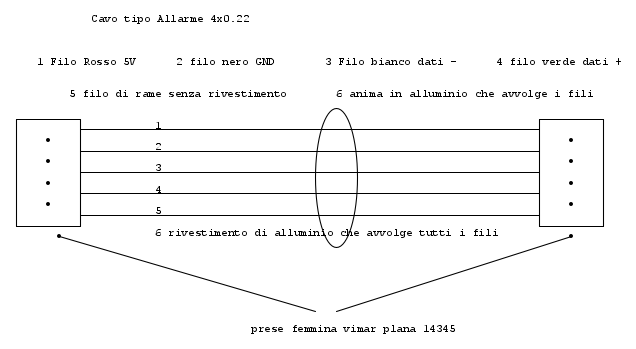

Salve,
vi contatto per chiedere un vostro consiglio, vorrei installare una presa USB dati a muro ho provato ma il PC non riconosce la presa probabilmente i fili non sono collegati in maniera esatta, assieme alle prese cera il foglio illustrativo su come cablare le prese ma non funziona.
Qualcuno sa spiegare come va cablato il filo per USB? Allego disegno di quello che ho;
Ho provato diverse volte anche cambian do posto dei fili ma non cambia nulla evidentemente ce una sequenza precisa da seguire.

Se hai utilizzato 5 fili per le prese USB, dò per scontato che sia USB 3.0
Ti metto un link con i pinout USB 3.0:
https://pinoutguide.com/Slots/usb_3_0_c ... nout.shtml

c'e' un problema di fondo se non ho letto male
la presa e' un componente passivo non può essere " riconosciuta " :mrgreen:
se la hai cablata bene semplicemente il ponte funzionera'
l altro dettaglio e' che USB permette comunicazioni a breve distanza <5 meglio <<3

Per distanze fino a un centinaio di metri (anche oltre con ripetitori) va bene Ethernet

Temo il cavo sia troppo lungo per il tipo di comunicazione...

uno dei principali problemi con cavo USB, è la scarsa corrente portata per i fili di alimentazione, ti sarà capitato si collegare un drive esterno e questo non va con un cavo più lungo di 20cm.
Se avrai il problema, perlomeno cerca di usare per i due fili di alimetnazione una sezione ragionevole, gli altri forse sarebbe meglio se schermati, però questo può comportare problemi di velocità, l'elevata capacità dei conduttori non aiuterebbe.
saluti.
