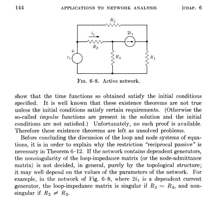

Ciao,
sto leggendo un testo classico di teoria di circuiti "Linear graphs and electrical networks" - Seshu, Reed che propone la seguente rete
Il testo dice che la loop-impedance matrix e' singolare se R_2=R_3 e non singolare altrimenti.
Le equazioni costitutive dei 'network elements' sono espresse nel seguente formato matriciale
V(s) = E(s) + Z(s)I(s) -Li(0+) + \frac {1} {s} v_c(0+)
Il punto su cui vi chiedo chiarimenti e' su come il generatore di corrente controllato in corrente (CCCS) 2i_1 viene 'rappresentato' all'interno della matrice Z(s) ovvero all'interno della matrice delle impedenze dei rami.
Grazie.

Onestamente non ho capito come hai ottenuto quella matrice. A me non interessa la loop-impedance matrix ma la branch-impedance matrix Z.

Scusami ma non capisco. Dal link che hai postato la matrice che proponi sembra un misto di KVL alle maglie e KCL ai nodi.
Non credo sia quella la loop-impedance matrix basata sulle KVL alle maglie

No, non intendo la matrice Z di un quadripolo.
Nel testo che riportavo la loop-impedance matrix viene costruita a partire dalla matrice delle impedenze dei rami che costituiscono il circuito. Ecco non riesco a capire come rappresentare il CCCS a livello di tale matrice.

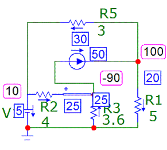

Non riuscendo a capire cosa cerchi,
ho provato ad 'inventare' i dati
simulandolo poi con MicroCap.
Forse può aiutarti.
(licca sul grafico per vederlo intero)

Grazie. Quel che cerco risponde alla domanda: come scriveresti le KVL alle 3 maglie introducendo le 3 correnti di maglia? E' possibile farlo anche per il CCCS non introducendo come variabile ausiiaria la tensione ai suoi capi ?
