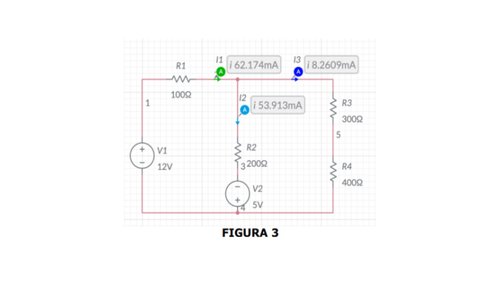

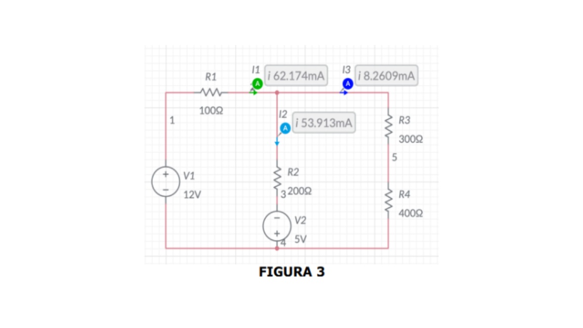

Messaggioda Foto UtenteMARY92 » 5 mar 2024, 23:21
Per il circuito in figura 3, ricavare le correnti I1, I2, I3 usando i principi di Kirchhoff con risoluzione del sistema di equazioni. Si riportano i risultati per confronto

Messaggioda Foto UtenteIsidoroKZ » 7 mar 2024, 5:34
Visto che ti chiede le correnti, potresti provare con le correnti di maglia. Quante sono le maglie indipendenti del tuo circuito? Per contarle devi trovare una maglia e poi eliminare un lato di quella maglia. Poi ne cerchi una seconda ed elimini un lato da questa maglia... e vai avanti contando quante maglie trovi. Eliminare un lato ad ogni maglia serve per evitare di contare delle maglie di troppo.
Quante sono nel tuo circuito? Poi per la soluzione qui trovi un esempio.
