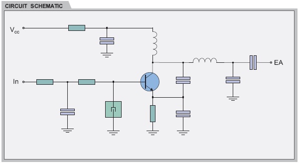

Ho cercato di approfondire ma sul sito di Telecontrolli non trovo quasi nulla (salvo una AN generica su come fare le antenne) che possa considerarsi "prescrizione del costruttore".
E sinceramente non so proprio come questo semplice circuito
possa essere certificato CE.
Tecnicamente è un semplice oscillatore controllato da SAW con uno stadio di amplificazione ed un paio di blandi filtri ...
In, particolare, non essendoci l'antenna, è praticamente impossibile definire quale sarà la potenza effettivamente irradiata.
Io mi guarderei bene dal considerare "risolto" il problema basandomi sul semplice marchio CE che trovo sul sito del produttore.
