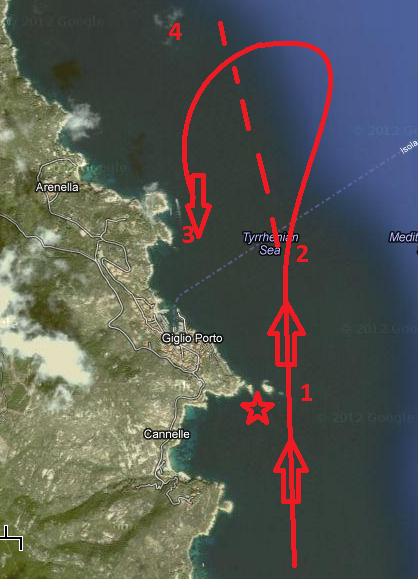

Messaggioda Foto Utentecarloc » 15 gen 2012, 11:28
TardoFreak ha scritto:1) L' ecoscandaglio "panoramico" che l' hanno eccome, dal momento che ce l' ha anche mio fratello [...]
..non ce l'hanno... e anche se ce l'avessero non servirebbe a niente.. pensiamo pure di avere un qualcosa che ci dia una "visione perfetta"... suona l'allarme...1min di tempo di reazione per capire cosa succede e cosa fare (fermarsi non se ne parla ci vogliono km, allora "giro" a destra o a sinistra?... cosa c'è intorno?... isole, navi, gommoncini, altri scogli? non è che cado dalla padella nella brace?) allora decido e ordino qualche manovra, ammesso che ce sia una possibile, un altro minuto perché la nave "senta" con le sue 114000t il comando....
totale un paio di minuti, anche a 30km/h, fa 1km... quindi il sonar dovrebbe farmi vedere affidabilmente uno scoglio, diciamo di 10m a 1000m di distanza... risoluzione angolare circa 10/1000=0.01rad=0.6°.. il tutto anche se c'è maraccio e la nave rolla e beccheggia di svariati gradi.
Secondo me una tecnologia del genere non c'è
TardoFreak ha scritto:[...]
2) Le carte nautiche sono come i datasheet: ci trovi tutto[... ]
...ci saranno pure errori, comunque sono obbligatorie e sono obbligatoriamente aggiornate varie volte al mese...arrivano delle buste con patch, "toppini" da incollare dove ci sono state variazioni o correzioni, pensare che quello scoglio non ci fosse ma pare improponibile, ma poi di nuovo non passo a 10m da un possibile problema... passo a 1km...
TardoFreak ha scritto:[...] c' è il limite di 300m dalla riva [...]
non so ma per le navi è di sicuro molto di più... c'è da dire che lo scoglio non era lì dove abbiamo tutti visto la nave... secondo me è successo qualcosa del genere
mentre procedeva verso nord ha preso lo scoglio in (1) e ha continuato per un po', cercando di capire cosa fosse successo/pensando di arrivare comunque a Savona per la rotta (4), ma poi in (2) vista la situazione drammatica ha deciso di far "spiaggiare" la nave, ha girato e l'ha portata in(3) dove tutti l'abbiamo vista...
4) Un plottercartografico collegato al GPS [...].
Certo che ce l'hanno... varie stazioni di lavoro collegate in rete un po' con tutto...cartografie aggiornate obbligatoriamente... ma poi bisogna vedere che cosa vuoi fare con le informazioni che hai...
