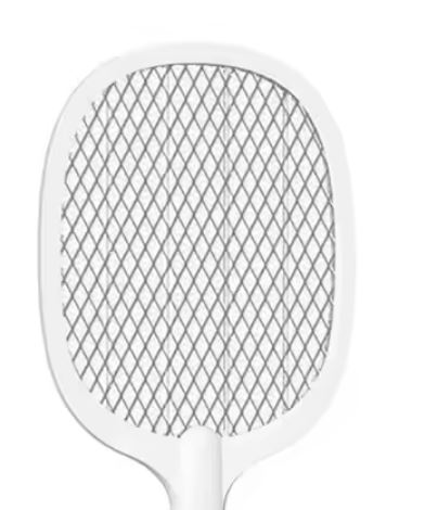

La mia racchetta (è già la seconda in circa 15 anni ) è stata modificata dopo in paio di anni con batteria Li-ion 18650 e caricatore esterno I/V.
La batteria originale (di tecnologia sconosciuta) e il relativo caricatore sono veramente iper basici e molto poco affidabili.
Ora la carica dura oltre un anno e la scarica è assai tosta.
Le zanzare sublimano e anche pappataci e moscerini.
Le vespe e le mosche si pietrificano.

Messaggioda Foto Utentemario_maggi » 2 set 2025, 8:25
Foto UtenteGioArca67 e Foto UtenteEtemenanki,
non credo che sia possibile che le zanzare facciano in tempo a passare nella rete nonostante la scarica, che avviene alla velocità della luce.

Messaggioda Foto UtenteEtemenanki » 2 set 2025, 12:53
mario_maggi ha scritto:... non credo che sia possibile che le zanzare facciano in tempo a passare ...
No, non intendevo la velocita' a cui passano, ma il fatto che se le griglie esterne hanno aperture troppo grandi e gli insetti sono piu piccoli, potrebbero toccare solo la griglia interna e non resterebbero fulminati (serve che e tocchino entrambe)

Messaggioda Foto Utentestefanopc » 2 set 2025, 15:49
Se la tensione è sufficientemente elevata non serve che l'insetto tocchi entrambe le griglie.
Basta che crei un percorso preferenziale per la scarica.

Messaggioda Foto UtenteEtemenanki » 2 set 2025, 16:44
stefanopc ha scritto:Basta che crei un percorso preferenziale per la scarica.
questo e' vero ... considera pero, una racchetta di queste, dove i fori della griglia sono larghi anche 10 o 11 mm, e dove le griglie sono distanti fra loro circa 3mm, e la carica e' insufficente a creare una scintilla in quei 3mm ...
se un'insetto piccolo abbastanza passa verso il centro di quelle aperture, sara' molto difficile che riesca a creare un percorso preferenziale, essendo piu distante dalla griglia esterna del minimo necessario ;-)

Messaggioda Foto Utentemario_maggi » 2 set 2025, 17:33
le scintille scoccano, ma l'insetto non si arrende. Dunque?

Messaggioda Foto Utentestefanopc » 2 set 2025, 17:59
Prova a caricarla bene e riprova.
Secondo me si nota la differenza.
Se poi la alimenti a 4V anche meglio. :ok:

Messaggioda Foto Utentedjnz » 2 set 2025, 18:59
mario_maggi ha scritto:Foto UtenteEtemenanki,
Servono più millijoule.
Oltre la tensione di alimentazione, che immagino non possa salire oltre un certo limite, va aumentata la capacità.
Oltre vent'anni fa mi ero cimentato con diversi elevatori (decisamente pericolosetti), e con sufficiente energia ho visto una mosca letteralmente prendere fuoco :roll:
