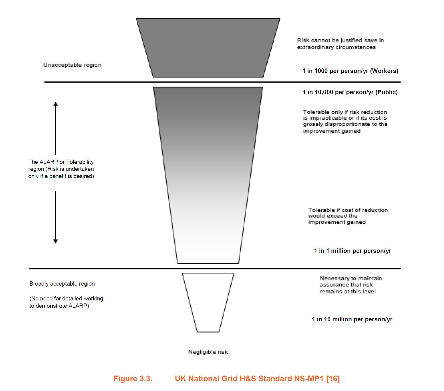

GioArca67 ha scritto:Ma una volta valutato il rischio occorre confrontarlo con i livelli di accettabilità estesa o inaccettabilità, per il rischio sociale sono identificati?
In alcuni contesti lo sono! Nel contesto europeo la situazione è varia, diverse norme tecniche e documenti di indirizzo politico/programmatico indicano valori diversi.
In generale, per il singolo processo possono essere definiti una soglia inferiore di rischio comunemente accettabile (comunemente nel range di probabilità annua di perdita di una vita umana compreso tra 1 x 10-5 ed 1 x 10^-7) ed una soglia superiore di rischio non tollerabile: l'area grigia nel mezzo è oggetto di analisi per valutare il soddisfacimento del criterio di ALARP.
L'ente inglese HSE definisce un approccio del tipo che segue:
C'è inoltre da tenere in conto che, secondo la prassi più diffusa un singolo evento con n fatalità è meno accettabile rispetto a n eventi con una singola fatalità: la tollerabilità del rischio è in genere meno che lineare.
GioArca67 ha scritto:Inoltre poiché si fa usualmente riferimento alle carte Frequenza annua - Numero di eventi potrebbe essere (visto che dalla nascita dell'impianto non sembra vi sono stati eventi simili) che ci si trovi all'interno della zona di rischio accettabile senza necessità di valutare l'ALARP?
No, perché a meno di non avere una base dati nell'ordine di decine di milioni di anni x impianto di esercizio, non puoi utilizzare quella base dati per stimare decentemente una probabilità di accadimento dell'incidente nell'ordine di 10^-7!
Questo è uno dei tanti buoni motivi per cui le normative tecniche sono sviluppate mettendo a fattor comune esperienze e stato dell'arte a livello internazionale: in questo modo si ha una base dati più ampia per valutare quale siano i rischi e lo stato dell'arte!
