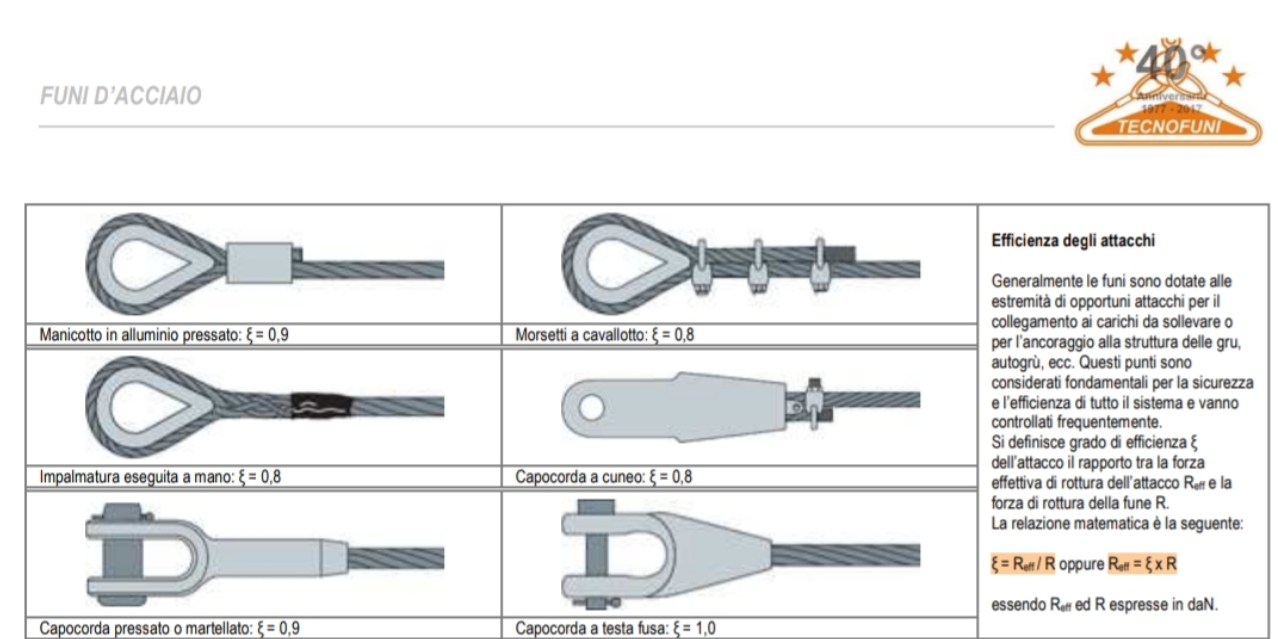

Messaggioda Foto Utentestefanopc » 1 giu 2021, 10:31
Parliamo di funi
Ho trovato questo schema per gli attacchi.
Visto gli effetti della brasatura dolce sul cavo in rame non immaginavo che il terminale saldato fosse considerato il più resistente.
Invece pare di si.
Io sugli ascensori vedo sempre un gran numero di morsetti per fortuna.
Ricordo di avere parlato con un amico che aveva passato una vita su impianti di perforazione anche in piattaforma offshore dove ne aveva viste di ogni con fango, olio, turni di dodici ore ecc.
Mi spiegava che fino a un certo punto si faceva l'impalmatura.
Poi con le nuove regole la stessa era stata messa al bando ed era consentito solo l'utilizzo di manicotti e morsetti.
Il problema era semplicemente che il personale capace di fare correttamente l'impalmatura non esisteva più.
A suo dire come resistenza alla usura era di gran lunga il sistema migliore.
Anche in marina per esempio le grandi cime di ormeggio dei traghetti sono tutte rigorosamente impalmate.
Forse anche chi salda il cavo della funivia in opera ha gli stessi problemi e carenze?
https://www.funimont.it/impalmature/
