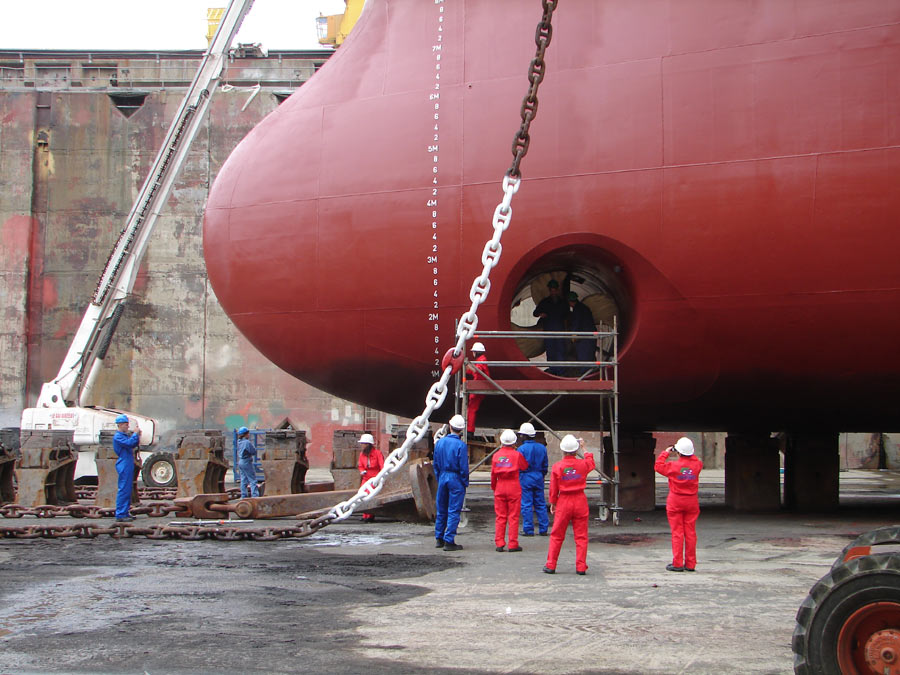

Per quello che so non esiste una nave moderna senza eliche trasversali, ma pure io non ho trovato info riguardo la Costa Concordia in rete (strano).
Risparmiano un sacco di soldi e di tempo alle manovre senza rimorchiatori, in caso di vento forte ovviamente invece li usano.
Poi mi è stato detto che queste eliche "non funzionano" in velocità, nel senso che l'effetto idrodinamico diventa trascurabile.
Anche avviarle non è proprio così immediato, è vero che sono elettriche e basterebbero pochi secondi, ma dato che sono carichi molto elevati c'è sempre qualche "predisposizione" da fare in macchina, tipo avviare un altro generatore o comunque fare qualche manovra sulla switchboard.
Per il fatto di non vederla...
direi che non è strano con la nave in quella posizione, anche se la foto è di provienienza ignota, grosso modo sono lì

Messaggioda Foto UtenteDirtyDeeds » 22 gen 2012, 13:29
Dal disegno della Costa Concordia (preso di qui)
si vedono chiaramente tre eliche laterali di prua. Altre eliche laterali sono visibili a poppa nel disegno della gemella, la Costa Favolosa.
