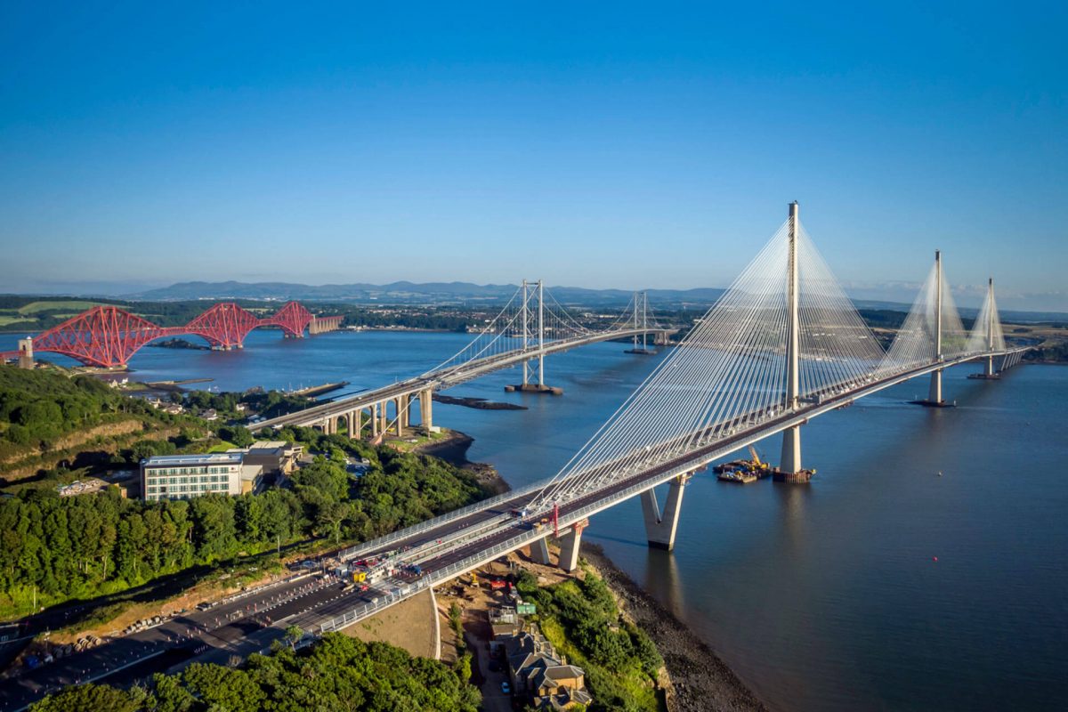

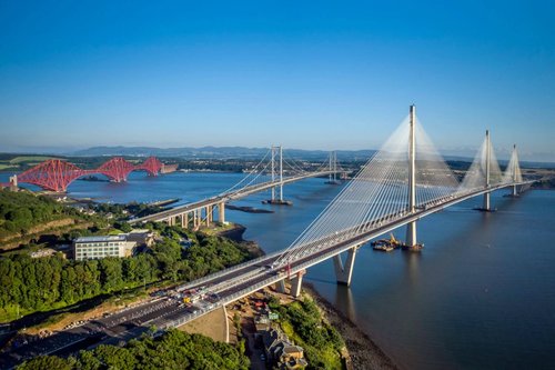

Leggendo il messaggio 180 mi è venuto in mente che proprio un paio di settimane stavo andando a Edinburgo venendo da nord, quando una nuova costruzione mi è saltata all'occhio: un nuovo ponte sul Firth of Forth, proprio fatto nella tecnica descritta da Foto Utentevenexian.
Mi ha impressionato per la sua eleganza.
Lì per lì non mi sono chiesto perché l'avessero costruito (c'ero passato già qualche anno fa e ancora non c'era).
Dietro al ponte nuovo si vede il vecchio ponte stradale sospeso (che avevo usato allora) e il vetusto ponte ferroviario (inaugurato nel 1890 e tuttora in uso).
Poi oggi, spinto dalla curiosità, ho acceso google...
https://en.wikipedia.org/wiki/Forth_Roa ... ral_issues
Fino a 5 minuti fa ignoravo l'impressionante parallelismo tra questo ponte e quello crollato a Genova.
Un'impressionante dimostrazione, di come le cose sarebbero potute andare.
Boiler
