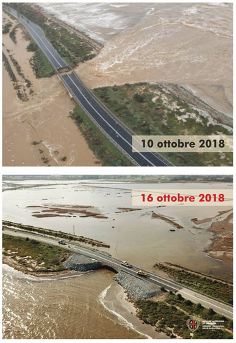

6367 ha scritto:Crolla un ponte ANAS in Sardegna in seguito a inondazione (per fortuna niente vittime).
Sarà da togliere la concessione anche ad ANAS? a chi lo faranno ricostruire questo ponte?
Incredibile, l'hanno ricostruito in sei giorni! (la notizia qui).
Ricostruzione lampo.
Adesso i politici stanno facendo a gara per rivendicare il merito della rapidità d'intervento.

[245] Re: Genova-Polcevera: crolla il ponte Morandi.
Messaggioda Foto Utenteness1 » 17 ott 2018, 20:27
Non ho cercato fonti, ma quelle foto mi sembrano dei falsi.
Come si spiega che il manto stradale prima e dopo il ponte, il 10 ottobre mostri un asfalto scuro, quindi relativamente recente e nella foto del 16 ottobre (6 gg. dopo) si presenti invece estremamente più schiarito?

[246] Re: Genova-Polcevera: crolla il ponte Morandi.
Messaggioda Foto UtenteFranco012 » 17 ott 2018, 20:40
Può darsi che per la seconda foto abbiano utilizzato una foto d'archivio fatta precedentemente. Tieni conto anche che le foto sono fatte in tempi diversi e da diverse angolazioni.
Ma se guardi il filmato nella pagina di cui ho messo il link, si vede benissimo che nel tratto ricostruito l'asfalto è molto più scuro.

Messaggioda Foto Utentemario_maggi » 17 ott 2018, 22:25
ness1,
Come si spiega che il manto stradale ....
Nella prima foto il sole è in una posizione diversa, cambia quindi la quantità di raggi riflessi ed il colore sembra diverso.

[248] Re: Genova-Polcevera: crolla il ponte Morandi.
Messaggioda Foto Utentevenexian » 18 ott 2018, 6:20
Tanto rumore per nulla.
1. Il ponte non è mai crollato. E' sempre stato lì. Sono stati dilavati i due terrapieni alle testate.
2. L'evento è un danno conseguente a un episodio di portata ben maggiore. Paragonarlo ai fatti di Genova è privo di senso, o marcatamente strumentale.
3. Le due fotografie, prese dai due lati opposti dell'opera, sono scattate la prima con il manto stradale bagnato, la seconda con lo stesso asciutto. La differenza di colore è dovuta a questo motivo.
4. Non c'è stata alcuna ricostruzione di alcun ponte. Sono stati ripristinati i terrapieni e riasfaltato il tratto interessato.
Il solito sensazionalismo a fini politici che non dovrebbe trovare spazio in un forum tecnico.
