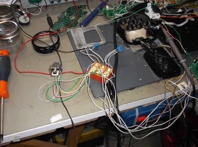

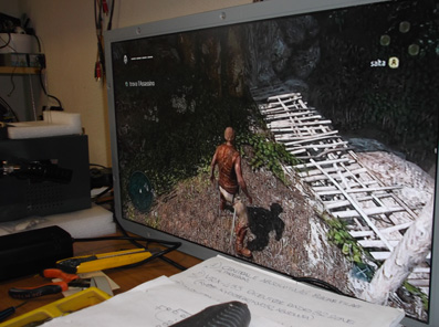

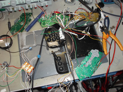

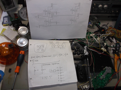

[37] Re: Dovremmo aiutarlo.
Messaggioda Foto Utentestefanob70 » 7 apr 2014, 16:29
Aggiornamento progetto pad wireless:
Questo e' l'avanzamento dei lavori fino ad oggi del Pad artigianale del nostro Marco.
Il lavoro e' stato tosto sotto tutti i punti di vista.(ancora non e' finito)
Ho avuto dei problemi con il PCB originale,dovuto alla dimensione piccolissima delle piste.
Poi anche sul controllo del giocatore,a quanto pare il micro sugli ingressi dei joystick li tiene in Pull -Up.
Se cambia il valore resistivo il giocatore se ne va a spasso automaticamente,senza possibilita' di controllo.
comunque ho progettato una logica ad hock su cui sperimentare il tutto e al momento ho risolto anche questo problema.
Non saprei nemmeno valutare il costo di questa impresa. #-o
