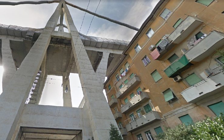

Un'altra cosa mi lascia davvero perplesso, il fatto di aver piazzato un cavalcavia sopra case ed industrie.
Per carità, la Liguria e Genova in particolare non abbondano certo di spazio, ma anche nel caso il ponte fosse stato perfetto, esente da difetti, è sicura una situazione del genere?
Ci andreste voi ad abitare sotto? personalmente non credo, non vorrei mai un tir sfondasse il tetto di casa.
Guardate il cornicione a ridosso del pilone, l'ha praticamente inglobato...
