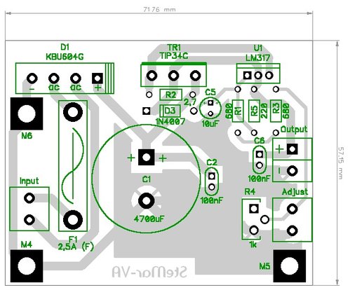

Già che ci sei, qualche suggerimento:
-per correnti importanti il ponte raddrizzatore potrebbe surriscaldarsi. Potrebbe essere un'idea usarne uno con foro di montaggio per un dissipatore. In questo caso portalo in linea con il transistor e l'LM317, così puoi usare un dissipatore unico.
- Il foro per la vite in alto a sinistra potrebbe dare noia se monterai il dissipatore sullo stampato, spostalo un poco in modo da avere spazio per lavorarci

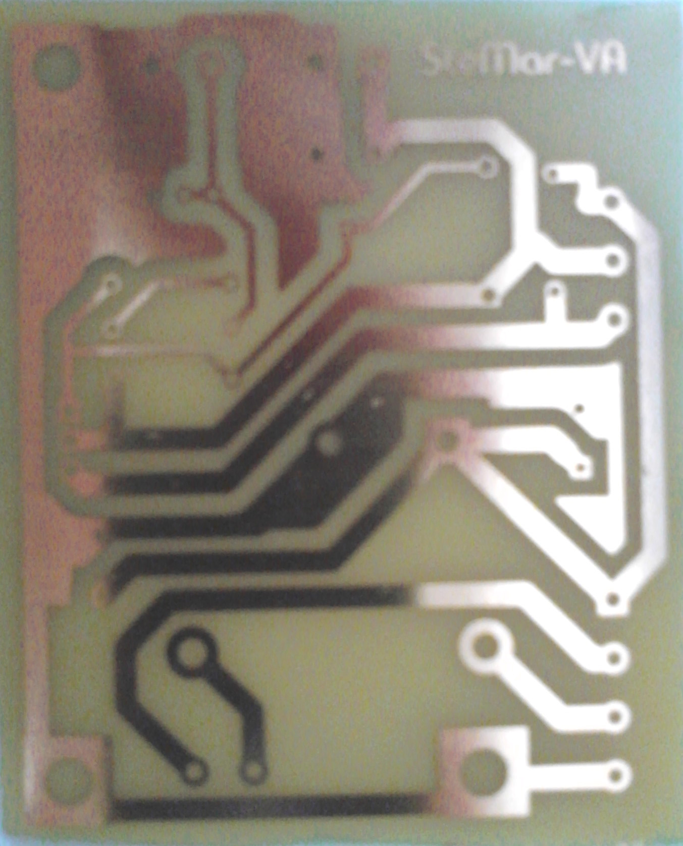

Ho provato a dare ascolto a tutti i Vs consigli, in più ho modificato altre cose per togliere il ponticello della scheda precedente (che non mi piaceva un gran che, ed ecco la nuova PCB. Che ne dite?

Il LM317 non dovrebbe avere bisogno di dissipatore come pure il ponte ma, se ne metti uno unico per tutti, ricordati isolatori e rondelle.
Per il resto mi pare vada bene.

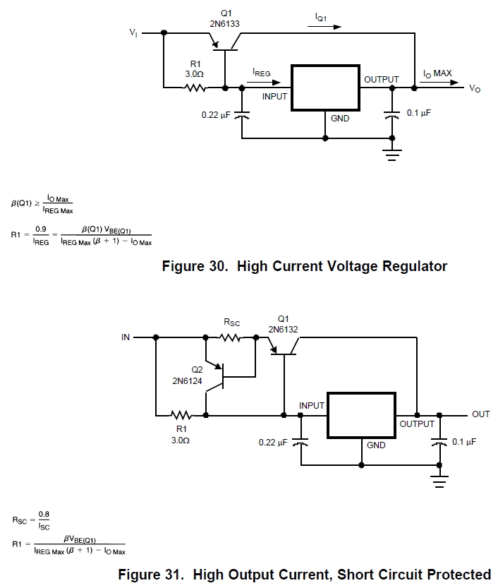

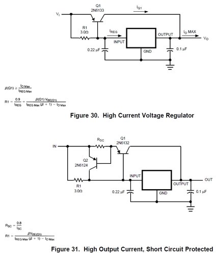

Ciao a tutti e ciao a Lemming, un parere: già che il progetto è quasi al completo non varrebbe la pena di inserire una protezione per il transistor, in caso di cortocircuito ?
Secondo voi una soluzione del genere va bene? (immagine sotto)

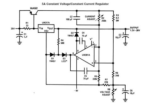

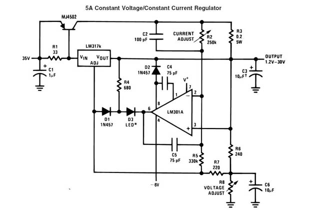

E' una protezione per il transistor ma va a discapito del regolatore: quando la tensione ai capi di Rsc è maggiore di 0,6/0.7 V il transistor conduce e tende ad interdire il transistor serie, però parallelamente bypassa la resistenza da 3 Ohm e fa arrivare tutta la corrente al regolatore. La corrente massima di uscita sarà quindi quella erogabile dal solo regolatore (1.5A per i modelli in TO220/TO3), la cui dissipazione potrebbe salire un bel po' .
In una vecchia application note c'era uno schema migliore ma più complesso con regolazione continua di tensione e corrente:

Grazie mille a Edgar per la puntuale disamina; in effetti la protezione così impostata è per il transistor di potenza, il quale altrimenti andrebbe sostituito in caso di corto. C'è da considerare che l'Lm317 o il 78xx è già protetto contro i corto e se non ricordo male anche dalla sovratemperatura, anche se queste protezioni sarebbe meglio non farle intervenire. D'altra parte è anche vero che Lemming ha predisposto il 317 nello stesso dissipatore del transistor e quindi in caso di corto il 317 dovrebbe poter dissipare senza problemi se il dissipatore è ben dimensionato.
Effettivamente lo schema che hai proposto Edgar è migliore avendo la regolazione della corrente, io stesso ne realizzai uno, però con l'L200 e tutto sommato funziona bene, la complessità però sale; stà a Lemming decidere in base alle caratteristiche che ricerca, ora ha varie possibilità di scelta.

Ok, la prima fase è conclusa: ho appena finito di fare la PCB. Ho dovuto fare delle modifiche, perché non ci stavano i dissipatori che già possedevo. Mi pare sia venuta benino, voi che ne dite? Ora foro e via... A presto per ulteriori sviluppi!
