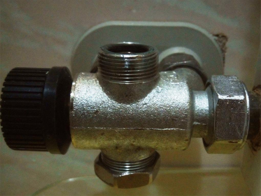

Riporto la mia esperienza, ammetto che non ho letto tutti gli interventi quindi potrei scrivere cose già dette.
Circa una decina di anni fa in occasione del cambio caldaia e l'istallazione obbligatoria delle valvole termostatiche ho dovuto cambiare il collegamento di arrivo ai radiatori dal basso all'alto, quindi sono rimasti a vista alcuni tubi in rame.
Li ho puliti e sgrassati con diluente poi ho mascherato tutto muro compreso e li ho verniciati in tinta con i radiatori con vernice acrilica quella delle bombolette, a tutt'oggi sono in condizioni ottime senza nessun danno alla vernice.
Ivo, sono andato da entrambi i ricambisti e ho trovato i tappi ma quelle guarnizioni non le hanno. Ho pensato di utilizzare gli O.R. ma non sono sicuro di trovare la dimensione giusta. Anche le guarnizioni originali sono simili agli O.R. ma invece di avere una sezione tonda hanno una sezione rettangolare, un po’ come le tagliatelle di pasta fatte ad anello. Sono simili a quelle guarnizioni in uso per i filtrini dei lavabo ma un po’ più sottili. Oggi ho rimontato il tubo originale ma con la valvola nuova per vedere se le vecchie guarnizioni potevano essere ancora affidabili ma dopo aver bloccato il tutto mi sono accorto di non aver messo una delle due guarnizione
e si è verificata una piccola perdita (una goccia in due ore) ma domani rismonto tutto e rimonto con la guarnizione originale e magari anche con un O.R.. Prima di mettere il rivestimento in ferro devo avere la certezza di riuscire ad ottenere una tenuta ermetica perché anche se una goccia ogni due ore è poca cosa finirebbe per arrugginirmi il rivestimento in ferro rapidamente, oppure potrei inventarmi qualcosa con il teflon, ci penso, domani sera vedrò il da farsi.

C'e' anche la guaina termorestringente in poliolefine bianca (ma anche trasparente), reggono al calore molto bene, ma sara' difficile che sia del colore esatto che serve a te (pero' quella trasparente potrebbe proteggere la verniciatura del rame).
EDIT: tipo questa o simile
Siccome e' plastica morbida, potresti tagliarla a misura esatta, o anche leggermente piu lunga (pochi mm) e poi spostarla mentre stringi i raccordi, e restringerla con la pistola ad aria calda alla fine dei lavori, quando sei sicuro che non perde nulla, cosi non avresti neppure un pezzetto senza copertura (e se alla fine del restringimento fosse un po troppo lunga sarebbe anche facile rifilarla a misura esatta con un taglierino).
Un tubo in ferro sopra uno idraulico in rame, non so perche', ma mi fa tornare in mente possibili problemi di corrosione elettrolitica, specie in caso di condensazione di umidita' fra i due tubi ... difficile, lo ammetto, ma non impossibile nel lungo periodo.

Etemenanki abbiamo già valutato l’ipotesi del termo restringente ma il ferro dovrebbe essere più facile da verniciare, poi l’ho già acquistato.
A me sembra un falso problema.
Lo scaldasalviette si regge da solo.
Occorre solo collegarlo alla rete di distribuzione del fluido termovetterore e puoi usare praticamente qualsiasi cosa tenga almeno 90°C...
Di raccordi fra varie tipologie di tubi ce ne sono a volontà.
Ma non vedendo la situazione forse non ho capito io
