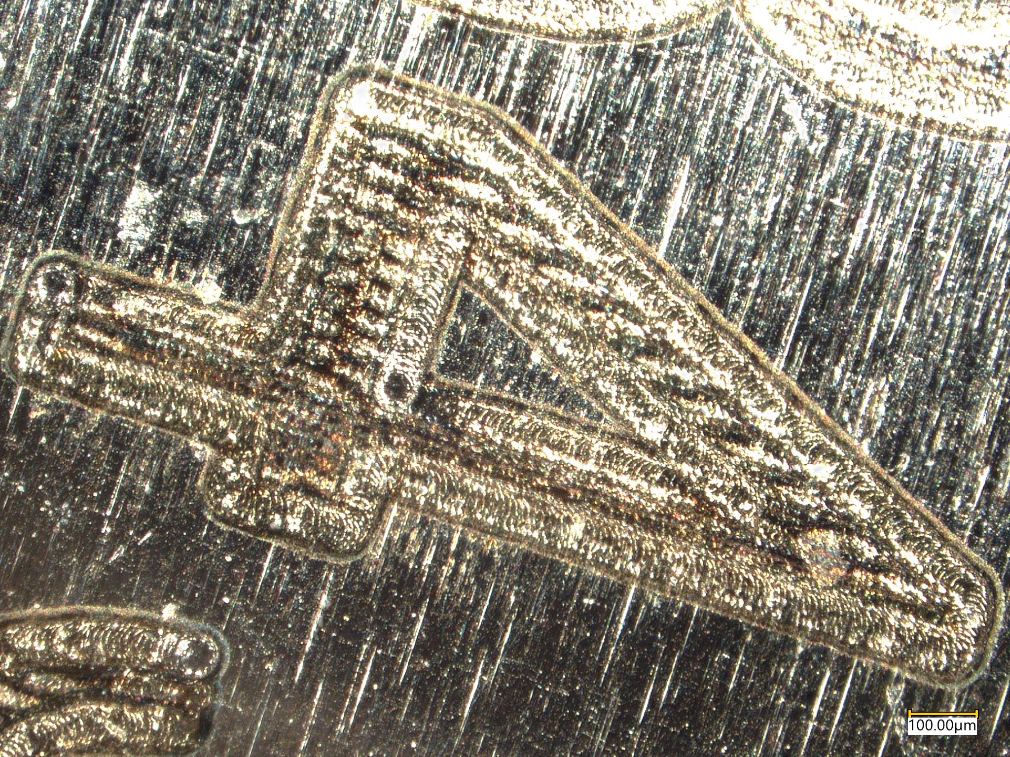

Il bello di questi microscopi è che risolvono il problema della profondità di campo facendo uno sweep sul fuoco e componendo poi l'immagine in digitale.
Vi allego un paio di foto fatte stamattina.
Un'incisione laser su acciaio inossidabile lucidato e su superficie curva. Un'immagine così è praticamente impossibile da ottenere con un microscopio convenzionale:

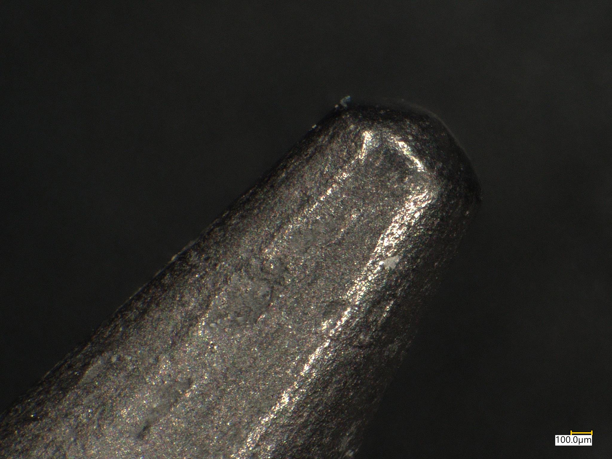

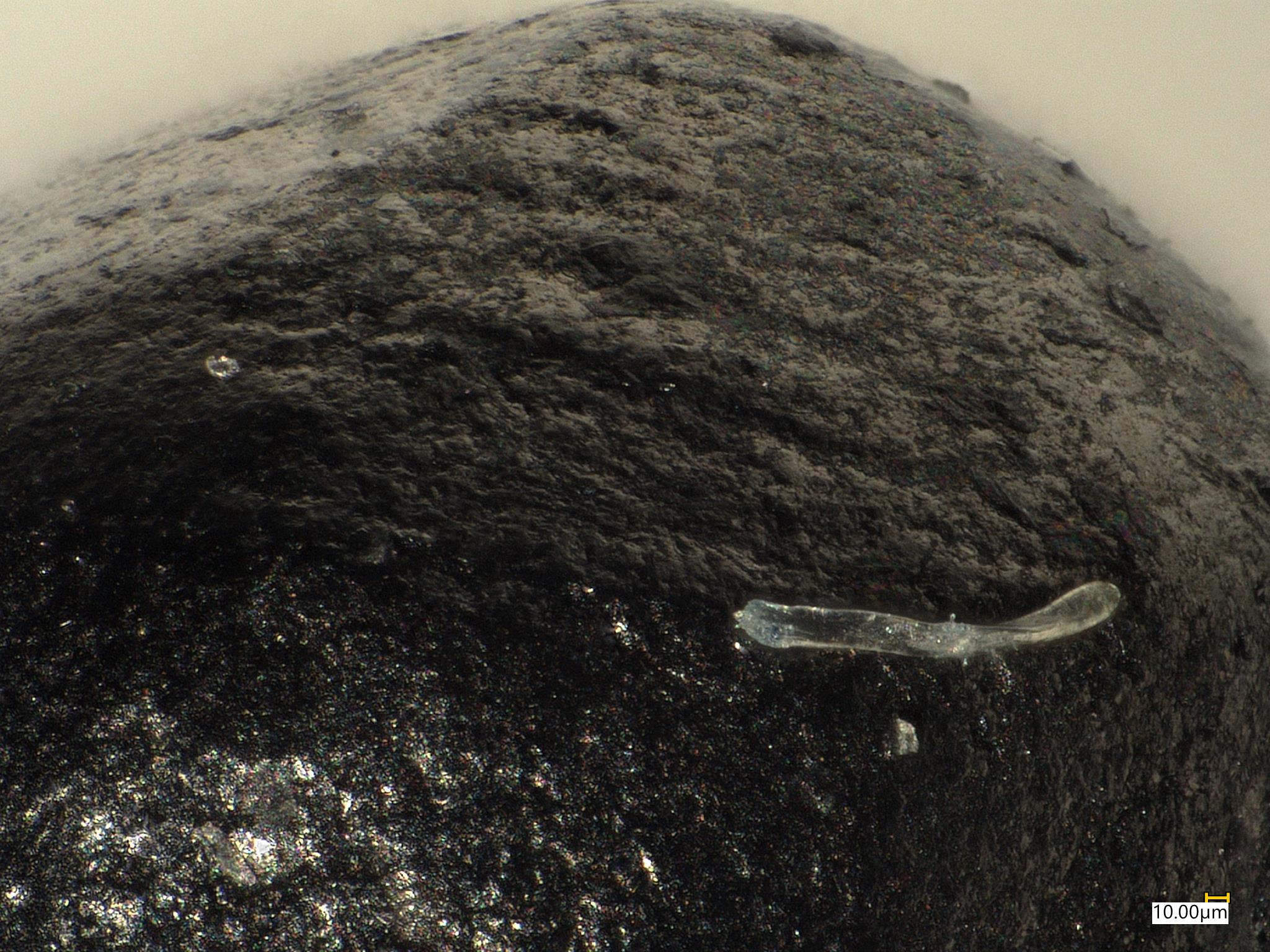

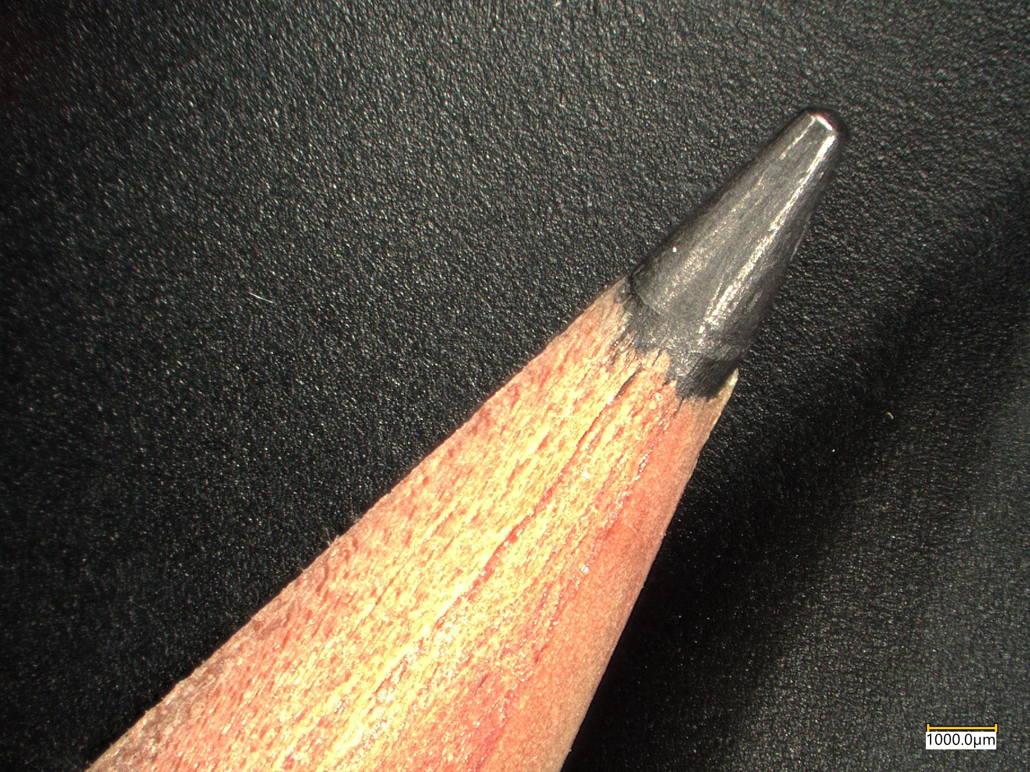

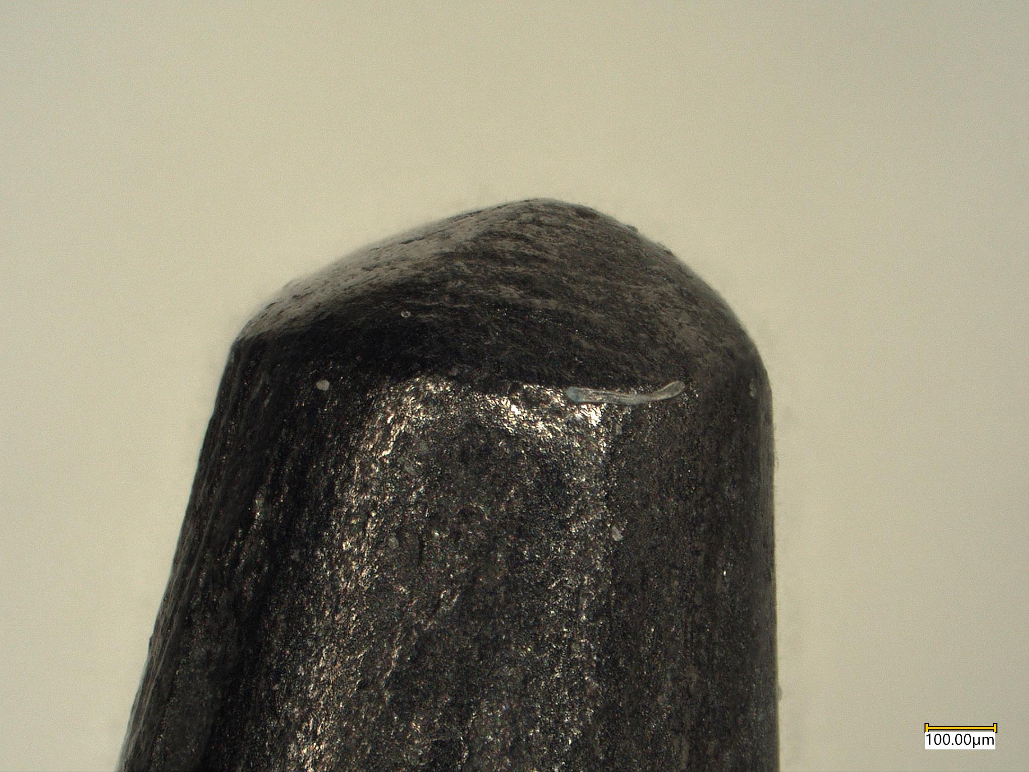

La punta di una matita:

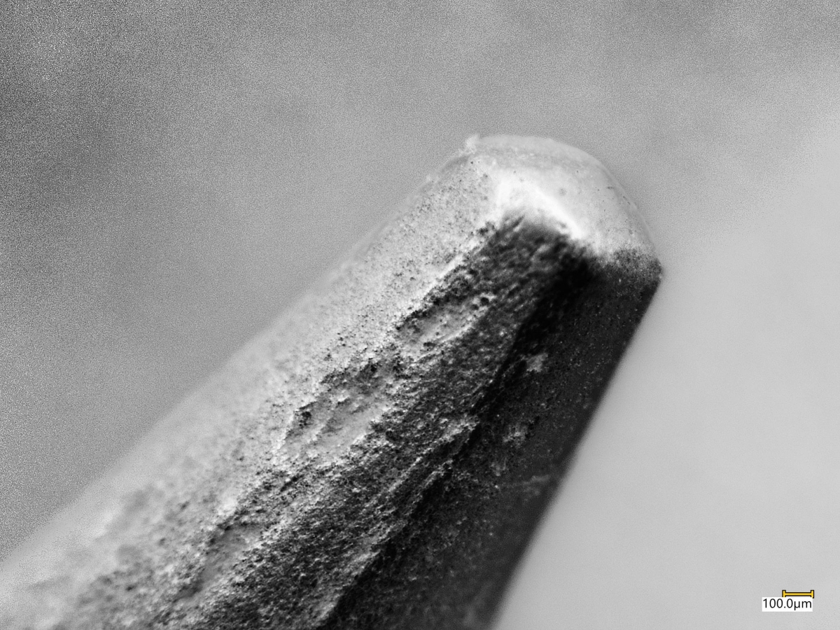

Modificando la direzione dalla quale viene la luce e elaborando l'immagine in digitale si può ottenere un'immagine simil-SEM, che mette in evidenza la struttura della superficie:

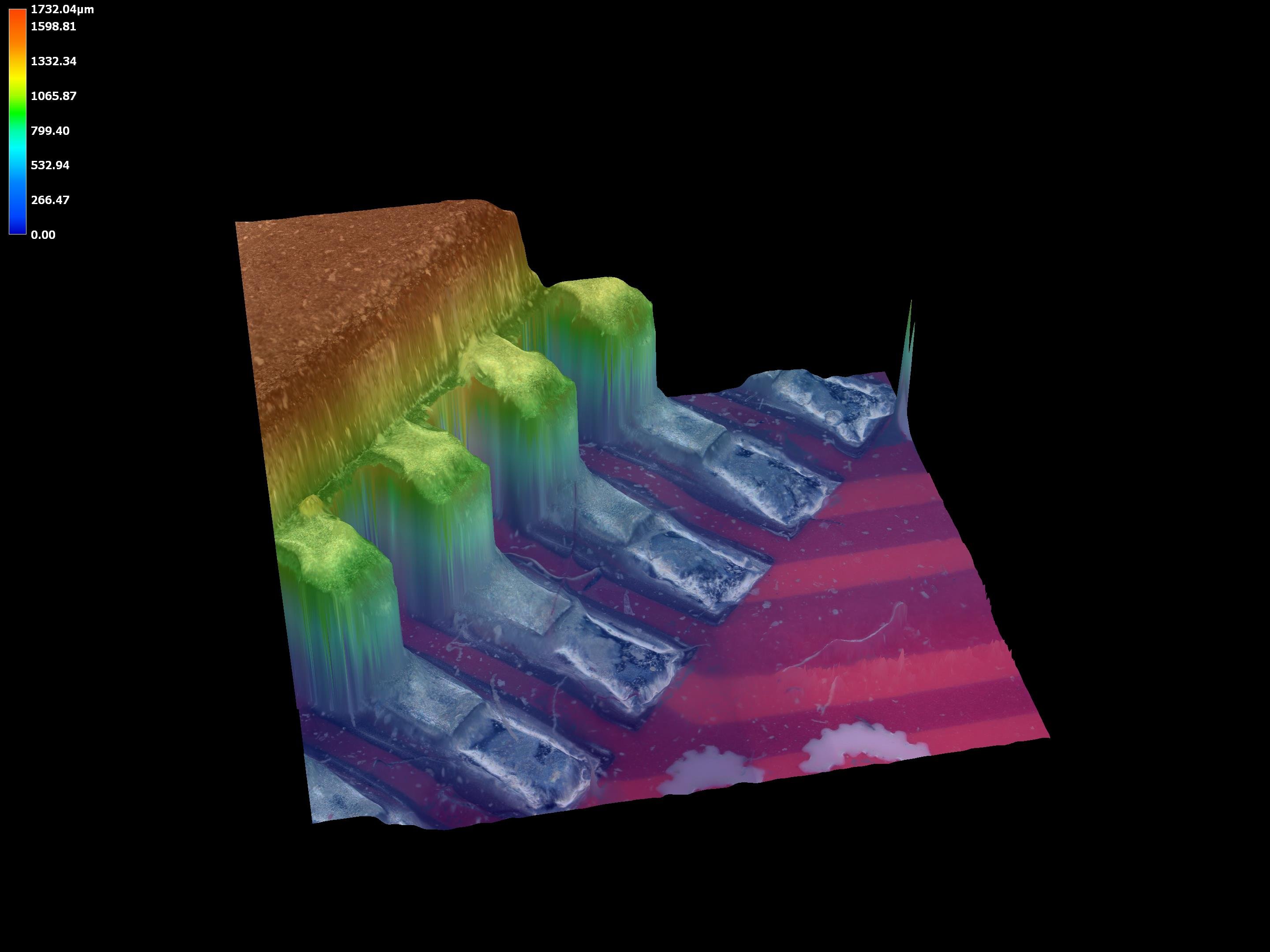

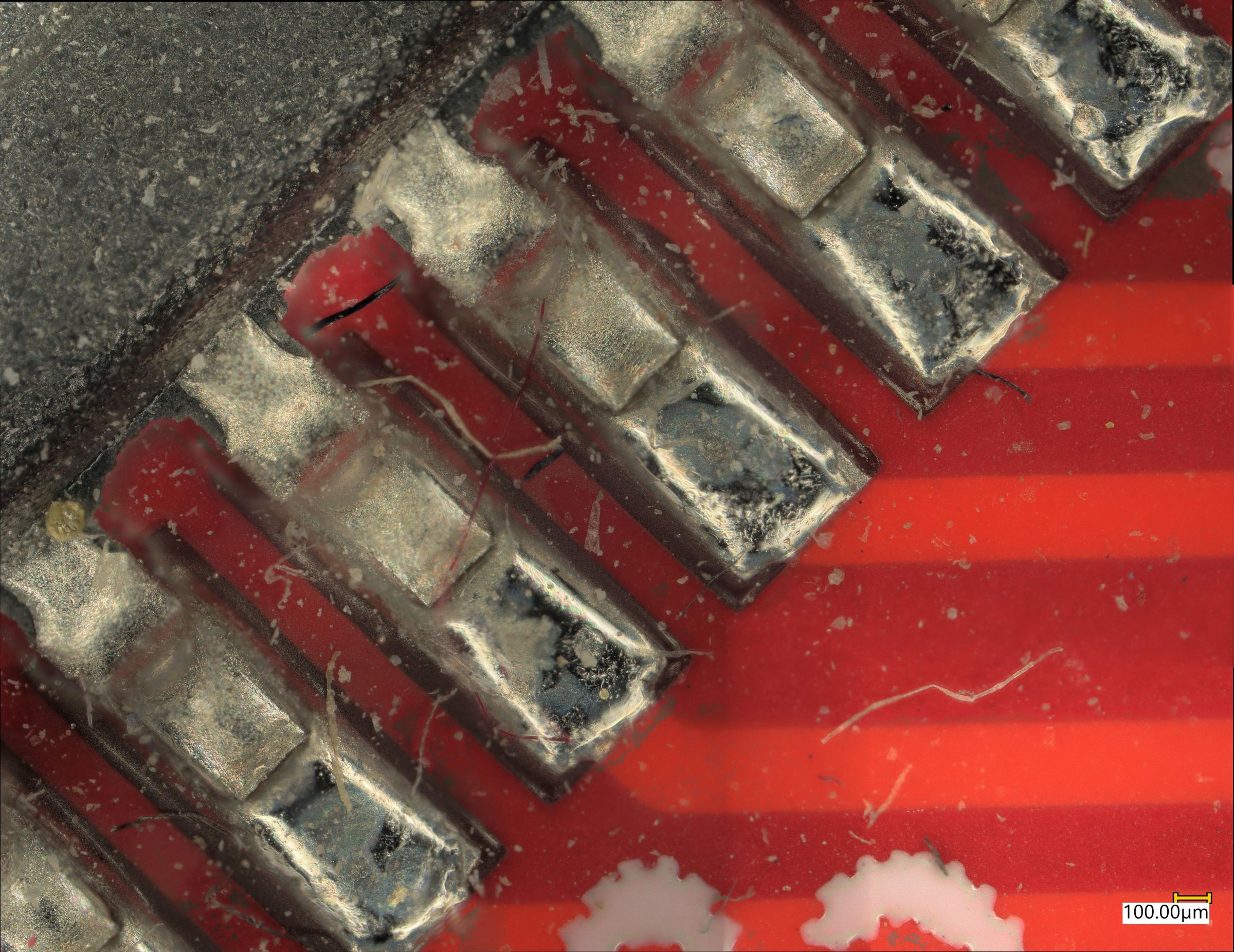

La saldatura di un circuito integrato:
Lo sweep della focale viene fatto misurando contemporaneamente la focale corrente e interferometricamente viene determinato quando ogni singolo punto dell'immagine è a fuoco. Questo permette anche di assegnare un'altezza ad ogni pixel che può poi essere trasformata in un modello 3D:

Essendo il sistema ottico calibrato si può usare questa funzione anche per fare, per esempio, misure di rugosità.
