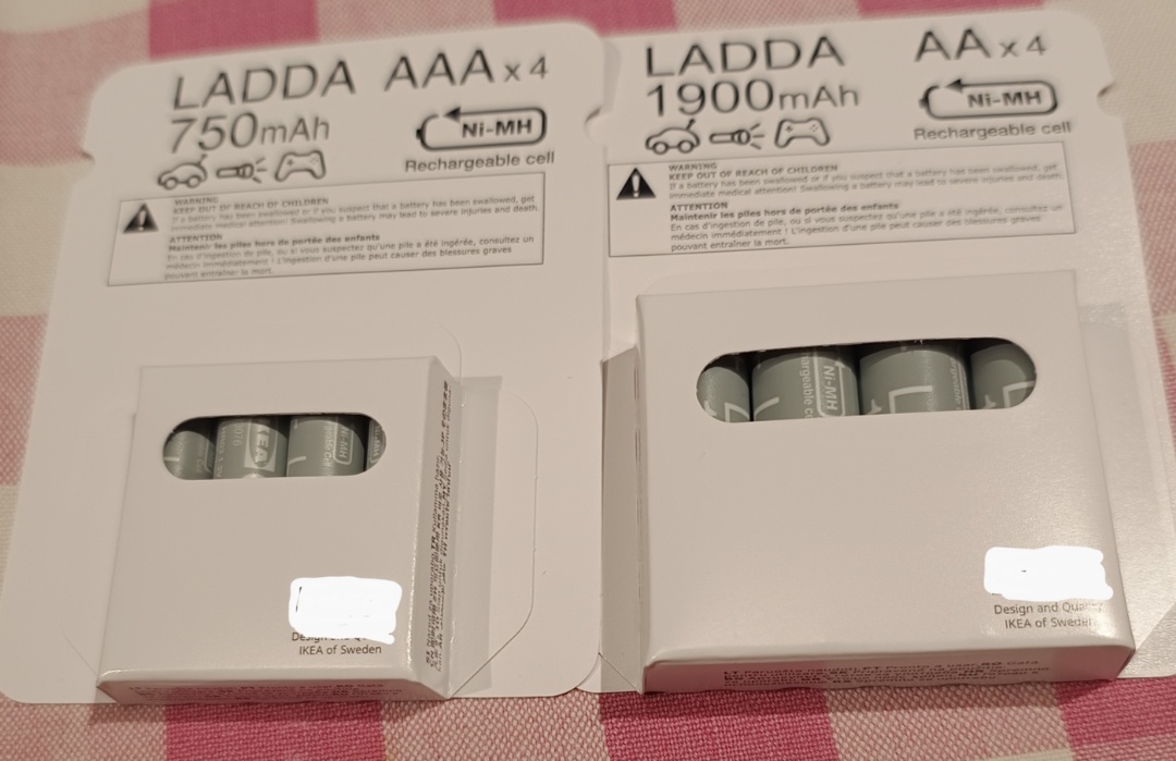

Messaggioda Foto Utentestefanopc » 13 dic 2024, 9:10
Vorrei segnalare a chi potesse interessare che in negozio le famose batterie AA 750mAh e AAA 1900mAh Ladda made in Japan sono in offerta.
Le AA si trovano a meno di 5 euro mentre le AAA a meno di 4 euro in confezione da 4.

[6] Re: Pile ricaricabili Ladda
Messaggioda Foto Utentestefanopc » 19 dic 2024, 11:53
pakk ha scritto:ho sempre snobbato le stilo ricaricabili appunto per la tensione sotto gli 1,5V.
Le pile Ni-Mh ricaricabili hanno una tensione inferiore di circa 0.2V rispetto alle alcaline ma anche una resistenza interna molto bassa.
Nella maggior parte delle applicazioni non si hanno problemi di alcun tipo.
Anche in applicazioni energivore come il flash di una macchina fotografica il tempo di ricarica è assolutamente equivalente.
Volendo considerare anche il punto di vista economico e quello dell'inquinamento oggi una buona non ricaricabile costa quanto una buona ricaricabile.
Se la ricarica è fatta discretamente è facile passare il centinaio di cicli con ovvi vantaggi.
Ormai di non ricaricabile compro raramente qualche CR2032.
Tutte le 9V rettangolari degli strumenti le ho rimpiazzate con due Lipo in serie.
Durano così tanto da dimenticarsene.
13,3k 5 9 13
Messaggi: 5567
Iscritto il: 4 ago 2020, 9:11
