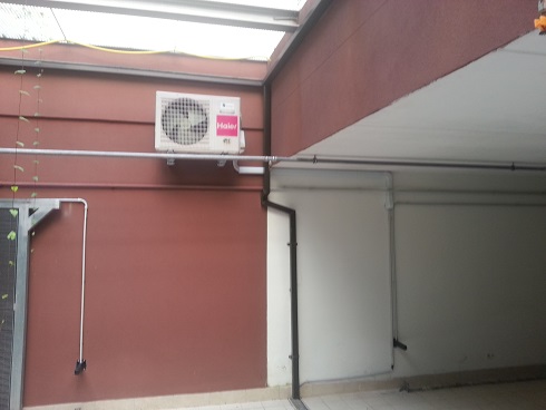

A me è successo peggio... la motocondensante l'hanno messa direttamente in autorimessa nella corsia di manovra eh eh.
Però l'hanno piazzato sotto ad una gran apertura di aerazione
Edit: Rosino, ho spostato qui il messaggio che credo erroneamente avevi inserito nella discussione sul palo e sulla messa a terra.
