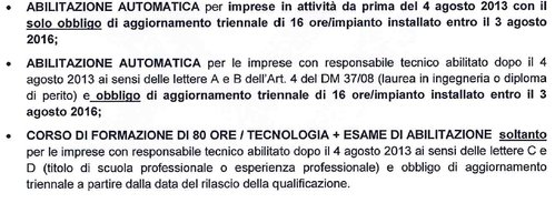

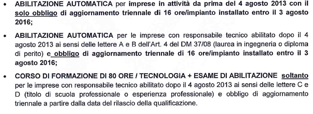

Messaggioda Foto Utenteiosolo35 » 26 feb 2016, 7:52
Un estratto dalla comunicazione di categoria in merito alla formazione
Foto Utenteiosolo35
51,6k 7 11 12
Messaggi: 4111
Località: Trento

Messaggioda Foto UtenteGiovepluvio » 26 feb 2016, 8:10
magoxax ha scritto: Però non so se è la realtà oppure è la chiacchiera di un venditore.
A me pare la solita idiozia da venditore: per l'installazione di impianti FV, ad esempio, la lettera necessaria è la A, così come per gli impianti elettrici. Che ne sa la camera di commercio se un installatore fa solo impianti "tradizionali" oppure fa rinnovabili.
Per ilo resto facevo riferimento alla Lombardia. Confermo comunque la competenza regionale, purtroppo...
