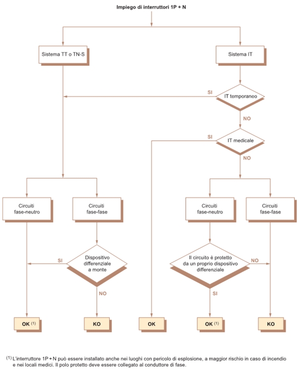

Buongiorno, vorrei sapere se a valle di un UPS, il quale durante il funzionamento in batteria realizza un sistema di alimentazione IT, devono essere installati interruttori magnetotermici bipolari oppure si possono utilizzare interruttori (1P+N).
Vi chiederei di darmi qualche riferimento normativo.

Messaggioda Foto Utenteiosolo35 » 4 lug 2016, 16:13
Ti rispondo in maniera sintetica tramite questo diagramma tratto da Tuttonormel.....

[5] Re: Protezione bipolare sistemi IT
Messaggioda Foto Utentearabino1983 » 4 lug 2016, 16:15
Bellissimo!!
scusa ancora, In fondo dove c'è scritto ok
c'è un "1" tra parentesi come per indicare una nota al testo.
Che dice?
grazie

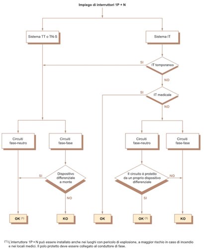

Messaggioda Foto Utentearabino1983 » 4 lug 2016, 16:21
iosolo35 ha scritto:Ti rispondo in maniera sintetica tramite questo diagramma tratto da Tuttonormel.....
E scusa se ti rompo.
Li c'è scritto "circuiti fase-neutro" e "circuiti Fase-fase". Per fase-fase che si intende?
Avresti mica il riferimento normativo in cui si capisce che per un IT temporaneo non c'è obbligo del 2P?
grazie

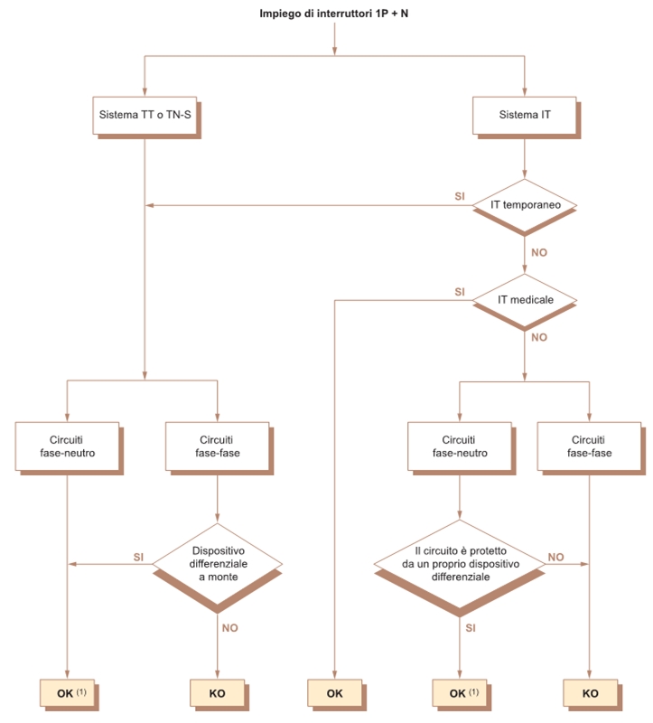

Messaggioda Foto Utenteiosolo35 » 4 lug 2016, 16:23
Eccolo completo.....

Messaggioda Foto Utentearabino1983 » 8 lug 2016, 12:57
iosolo35 ha scritto:off-line, oppure on-line?
Che cosa cambia scusa? e comunque ho fatto riferimento a quando l'UPS funziona in batteria.
Candy ha scritto:Sappiamo noi dove transita e come e` posato il conduttore di neutro? E altre valutazioni tutte da verificare.
Candy ha scritto:Il riferimento normativo e` quello di proteggere i conduttori dalle sovracorrenti.
Qui, con le mie carenze elettrotecniche mi potrei sbagliare, e forse non sono stato chiaro nel primo post.
Si tratta di un UPS monofase, quindi la corrente che passa nella fase è la solita che passa nel neutro in caso di sovraccarico o cortocircuito, quindi se proteggo la fase ho risolto. O sbaglio?
